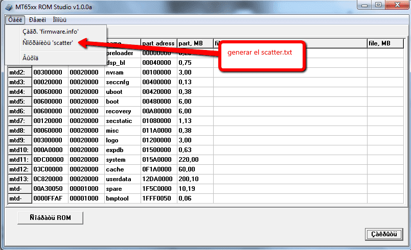

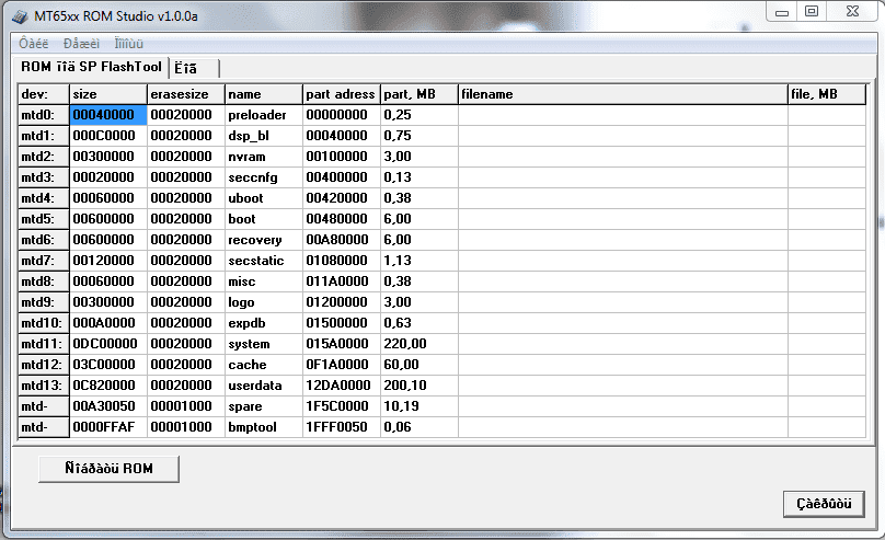

El otro día mirando el blog de Bruno Martins vi que tiene publicado un tutorial de CÓMO HACER UN BACKUP DE LA ROM DE TU TELÉFONO SIN SER ROOT.
Lo de sacar el backup no lo conseguí, pero sí sacar el scatter sin necesidad de usar calculadora hexadecimal, y estos cálculos tan complejos para hombres de letras como yo :blush:
En realidad el programa lo hizo Linerty del foro ruso, para variar, y se llama MTK ROM Studio.
http://bm-smartphone-reviews.blogspot.com.es/2012/04/creating-rom-dump-of-your-mt65x3-device.html

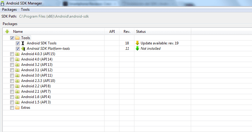

1. Instalar SDK Manager: http://developer.android.com/sdk/index.html
Y los drivers de nuestra versión de Android.

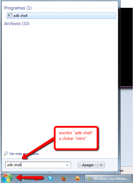

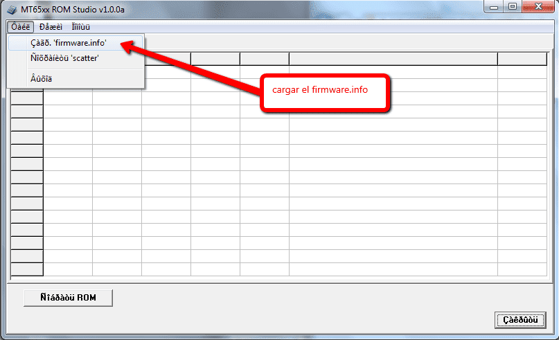

2. Crear el archivo "firmware.info"
Con el móvil conectado al PC..

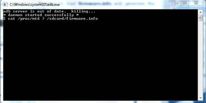

Escribir este comando.
El archivo "firmware.info" se habrá creado en la microSD del móvil
También lo podemos hacer con el Terminal Emulator directamente desde el móvil:
3.
El Scatter se habrá creado en el escritorio del PC.
