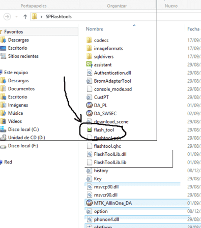

Primero hay que descomprimir el zip y entrar en la carpeta y pulsar eso que marco. Si no os sale la imagen exactamente igual a esta, tenéis que pulsar donde ponga flash_tool apk
Aquí voy a hacer un inciso aclaratorio con un corta-pega del compañero @SIgNIFER :
Lo primero que se hace es ejecutar el archivo flash_tool.exe con el botón derecho y "ejecutar como administrador". El portátil que usé tiene Win Vista. Ya señalo que yo tengo varias cuentas de usuario en el portatil y que para que funcionase FT, no solo tuve que ejecutar como administrador también tuve que hacerlo todo entrado como administrador. Creo que eso fue debido a los drivers. Ejecutando como administrador desde una cuenta de usuario normal, nada. Ejecutando como administrador y haciéndolo todo en la cuenta de administrador si fluyo la magia"
Flastools no se instala. Se ejecuta el archivo flash_tool.exe desde la carpeta dónde lo hemos descomprimido.

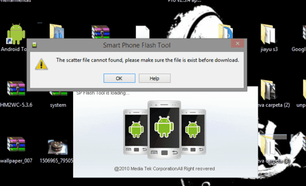

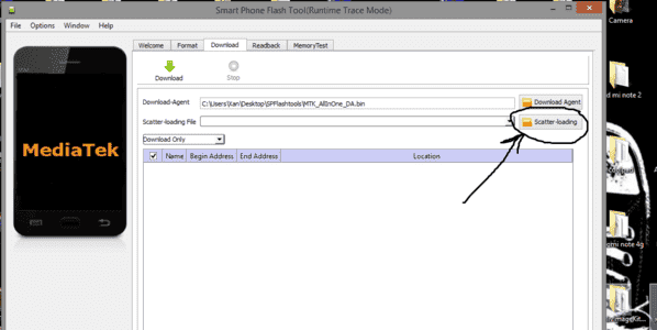

Te puede aparecer este error ya que no esta cargado el archivo scatter la primera vez...se la da a "OK"

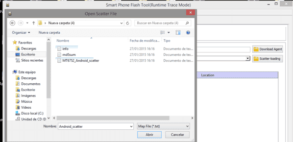

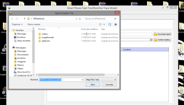

Te arrancan las flashtools y tendras que pulsar lo que tengo marcado para que te aparezca una ventana y buscar el scatter que siempre esta en la carpeta de la rom que tienes que bajarte

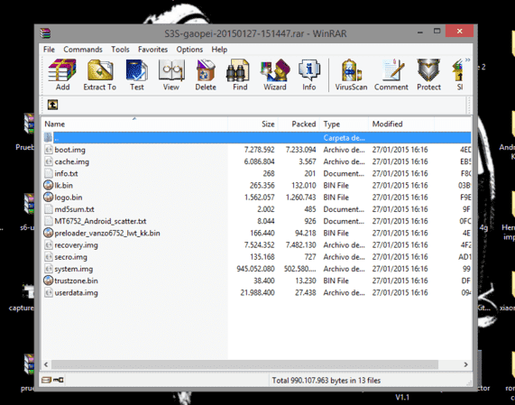

Vais a la carpeta de la rom descargada y descomprimida. Las roms de las flashtools son las "unicas" que hay que descomprimir
Como podeis observar esta imagen de arriba es el zip de la rom para flashtools, en la imagen de abajo ya esta descomprimida y yo fui navegando hasta la carpeta de la rom descomprimida y ya os aparecera el archivo a abrir que en este caso se llama MT6752_Android_scatter.txt

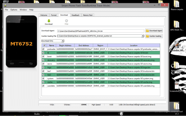

Al cargar os quedan las flashtools tal como aparece en la imagen de abajo...

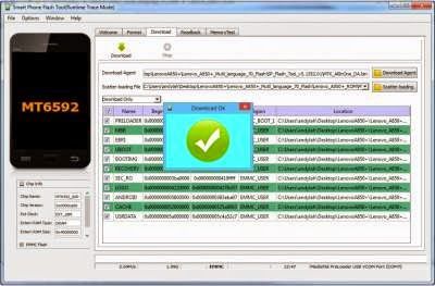

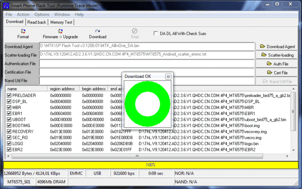

Ahora es cuando pulsamos el boton download y esperamos a que si todo sale bien aparecera esta imagen con este recuadro

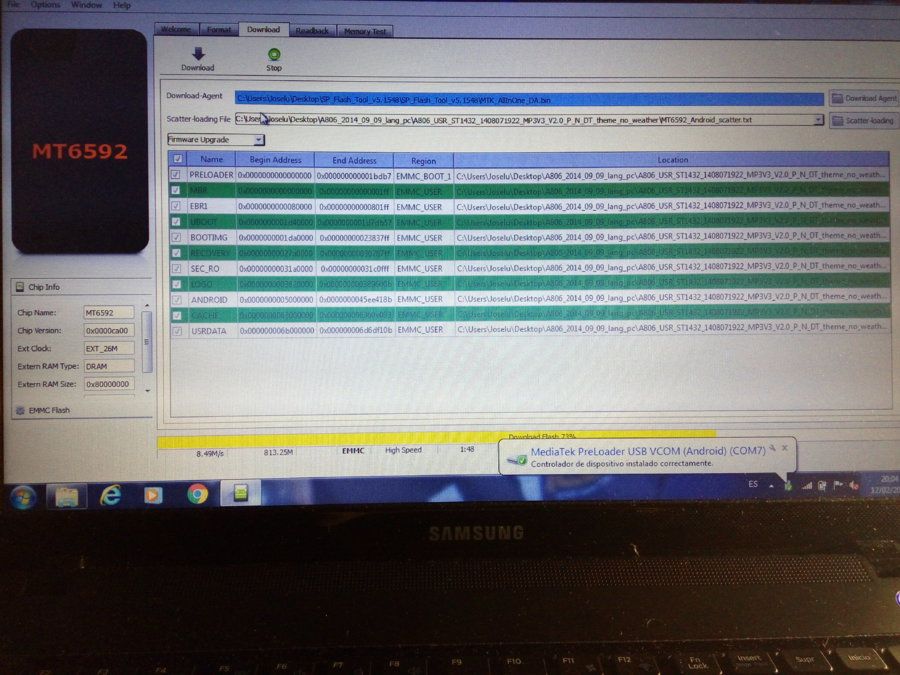

Partimos de que tenemos el teléfono apagado y con al batería quitada. Muchos recomiendan no tener la SIM y la SD puestas, pero no es imprescindible. El compañero @Feligresnos ha probado que NO es necesario tener activada en el teléfono la opción de depuración Usb. Flashtools se utiliza con el teléfono apagado por lo que no tiene incidencia las opciones que pueda tener establecidas el teléfono. Por tanto tampoco genera problema que se tenga activada."
