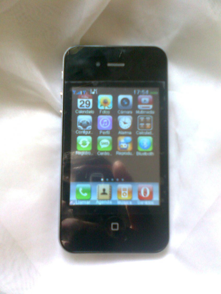

tengo un i9 4g sin nombre dual sim tengo problema para escribir los mensaje es como si estuviera descalibrado el teclado son unas 4 letras a s z x a la larga se llega escribir pero cuando recibo una llamada no puedeo atender tengo que buscarle el punto para atender la llamada si alguno sabe que puede ser ,si es el teclado o el fireware del telefono .
desde ya gracias al que tenga la respuestaunas fotos para que vean cual es.
Hola, intenta calibrar la pantalla, en CONFIGURACIONES/calibracion de telefono, ahi con un lapiz optico o algo que tenga punta fina con mucho cuidado calibra la pantalla, te saldra como forma de trebol o cruz y en el punto medio siempre haces clic hasta que diga HECHO, y prueba nuevamente el teclado a ver si ya esta calibrado.
