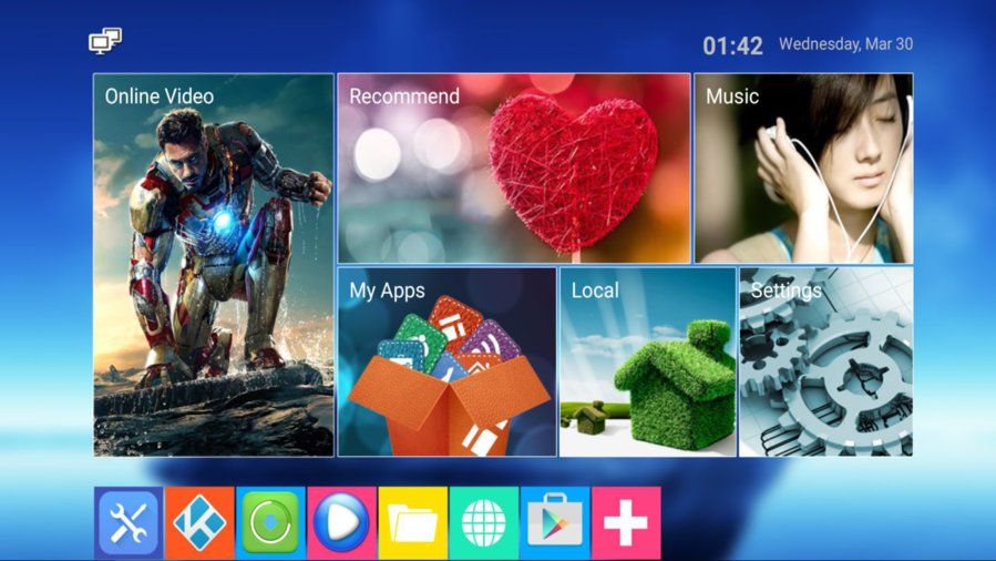

Sino un Beelink MX64 (s905). Los procedimientos no variarán mucho. Estoy haciendo esto desde una puesta a fábrica. No será exactamente igual que una primera instalación. mi mbox arranca así:

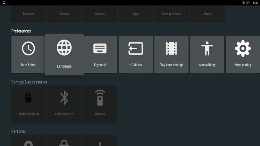

Lo primero, para mí, conectar el ratón bluetooth. no tomo capturas de esto, pues lo realizo con el minimando. Pero, salvo conseguir que el roedor entre en modo 'pairing' y usar el puntero con el minimando, es bastante directo: Setting -> Bluetooth, se activa el bluetooh, se localiza el dichoso artefacto y se empareja. conviene reiniciar el mbox (Con el botón power) si el ratón 'salta'.

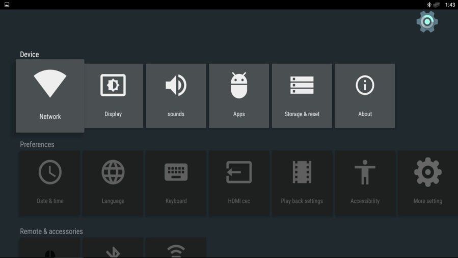

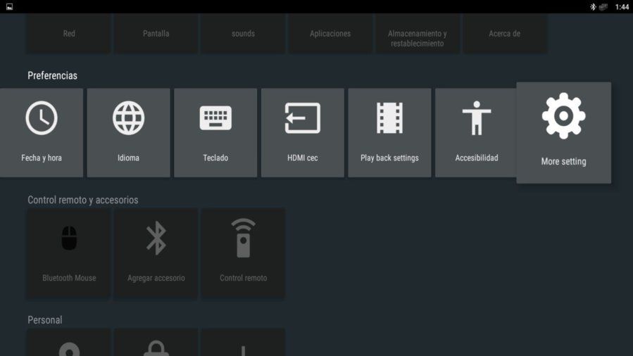

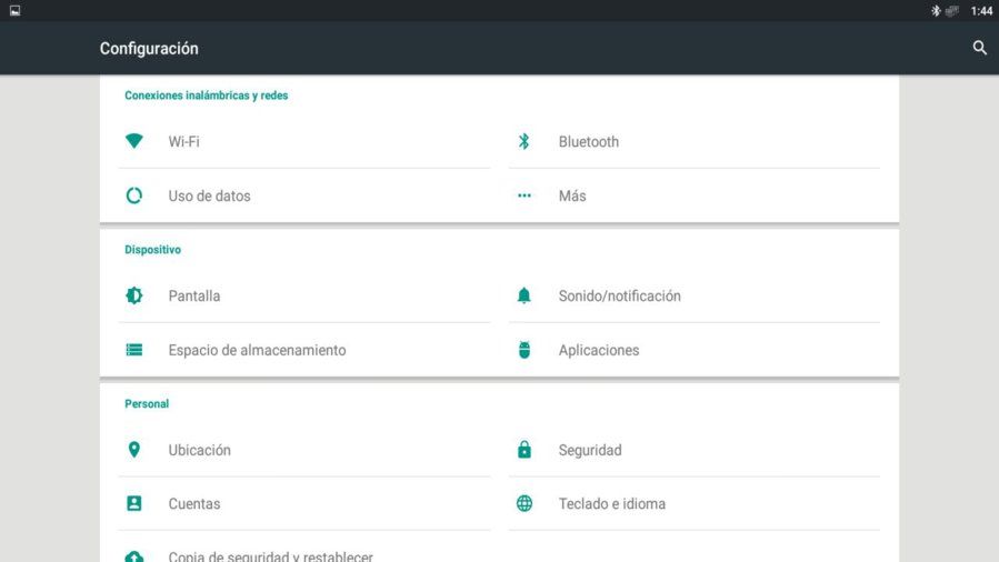

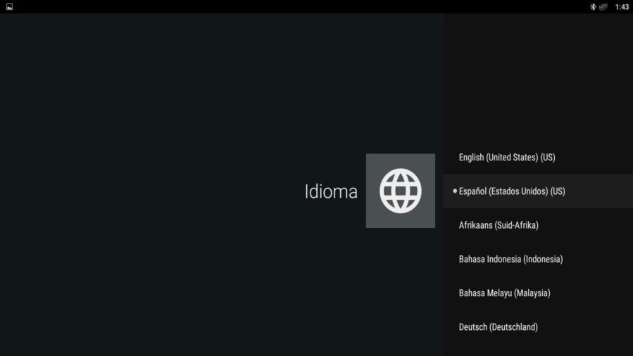

A continuación, Primera sesión de ajustes, con los ajustes de Android TV. Lo fundamental, ponerlo en cristiano. Para acceder a los ajustes de android (Los de toda la vida), a través de 'more settings'.

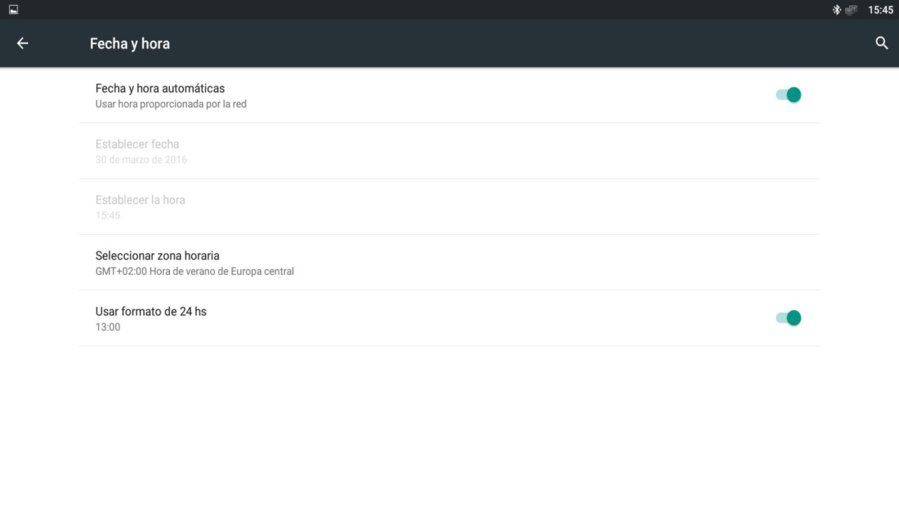

Ya en los ajustes android, conviene repasar lo primero la fecha. Que tenemos la zona horaria correcta y el formato de hora adecuado.

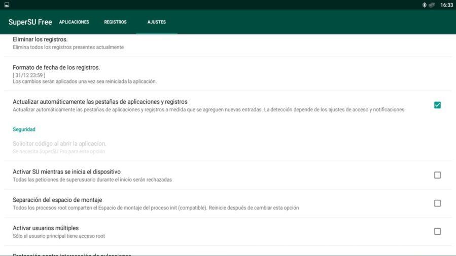

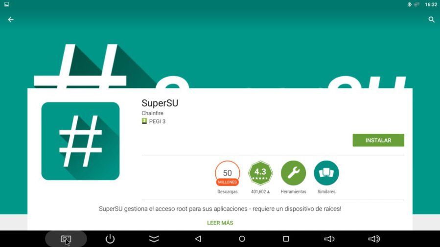

Conectados a Google, el siguiente paso es controlar el acceso a superusuario. La gran mayoría de estos aparatos vienen rooteados pero sin una aplicación de control. Si no instalamos SuperSU, cualquier app puede ganar el bit!
SuperSU - Android Apps on Google Play
Una vez instalado, lo ejecutados. Si vamos a realizar cosas con particiones (Titanium Backup, RootFS...) necesitamos desactivar la separación del espacio de montaje en los ajustes.

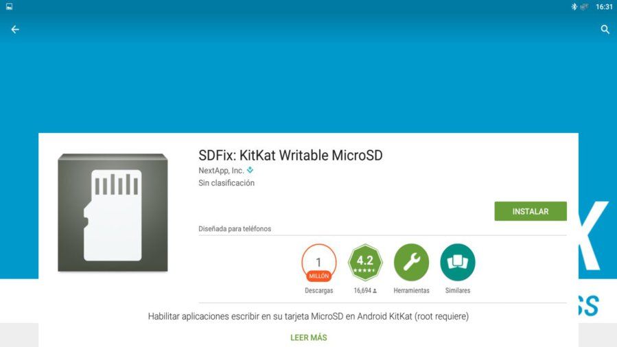

Otro problema que tenemos con KitKat/Lollipop es que el sistema no permite escribir a las aplicaciones en los medios externos. Si pensamos mover cosas de un lado a otro, lo mejor es deshabilitarlo con una app al efecto:
SDFix: KitKat Writable MicroSD - Android Apps on Google Play
Instalamos, abrimos, le damos permisos root y aplicamos. La modificación se realiza a nivel de sistema, por lo que sobrevive a puestas de fábrica. Una vez realizada su labor, podemos desinstalar la app.
