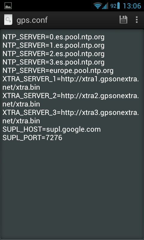

Hola chicos, ya se que hace tiempo que este hilo no esta en servicio, pero os cuento mi experiencia y como todavia no he llegado a conseguir solucionar el problema, ya que hay algo que no se que sucede y exponiendolo aqui espero que alguien me arroje algo de luz al problema:
Bueno he realizado todos los pasos habidos y por haber para solucionar el problema del GPS en un Mt6577T es un Jiayu G2S.
Siendo ROOT le he hecho lo de la descarga del EPO desde el mobileuncletools, y le he hecho el reseteo del AGPS dentro, siendo root. Mediante este tutorial:
GPS MTK Android.pdf
Con esto solucionaba el problema, pero al cabo de un dia estamos otra vez liados y no va, tarda unos 5 min en posicionar, cuando antes una vez hecho esto ve 10<>12 satelites, en unos 30 sg
Despues he realizado lo que indicais del gps.conf y la verdad ha mejorado bastante es decir en 5 sg veolos mismos o mas satelites, pero me sucede igual, despues de 1 dia esto se peta y volvemos otra vez con lo mismo otros 5m y no ve satelites y cuando les ve es muy debil.
Incluso he llegado a aumentar la superficie de detección de la antena... ya sabeis eso de rascar la antenita y aumentar la superficie de esta hasta la bateria.... en fin una mas, que si ha mejorado pero seguimos igual..-.....
Supnogo que tiene que haber algo con el AGPS pero nose que pasa para que al día se pete todo.
Alguna solución???:(:(

Ya la tengo instalada y parece que hace lo que dices, indica cuales estan disponibles. Hoy he conseguido que no pete al día, estoy haciendo pruebas y creo que ya tengo la solucción. Tengo que esperar 3 días mas para ver si es lo que yo pienso, si es asi.... creo que voy a solucionar muchos problemas a la gente. Solo hay que hacer lo de aqui del gps.conf lo del fichero que he colgado, y aparte trabajar en el fichero epo que tiene el sistema operataivo.

Despues de haber realizado todo tipo de pruebas y "ñapas", en el movil, lo unico de lo que estoy seguro es que lo que realmente funciona es que cuando vayas a utilizar el movil como GPS y quieres que te posicione en menos de 10sg, hay que actualizar el fichero EPO, ademas de haber realizado lo del gps.conf. y para que mejore la antena la "ñapa".

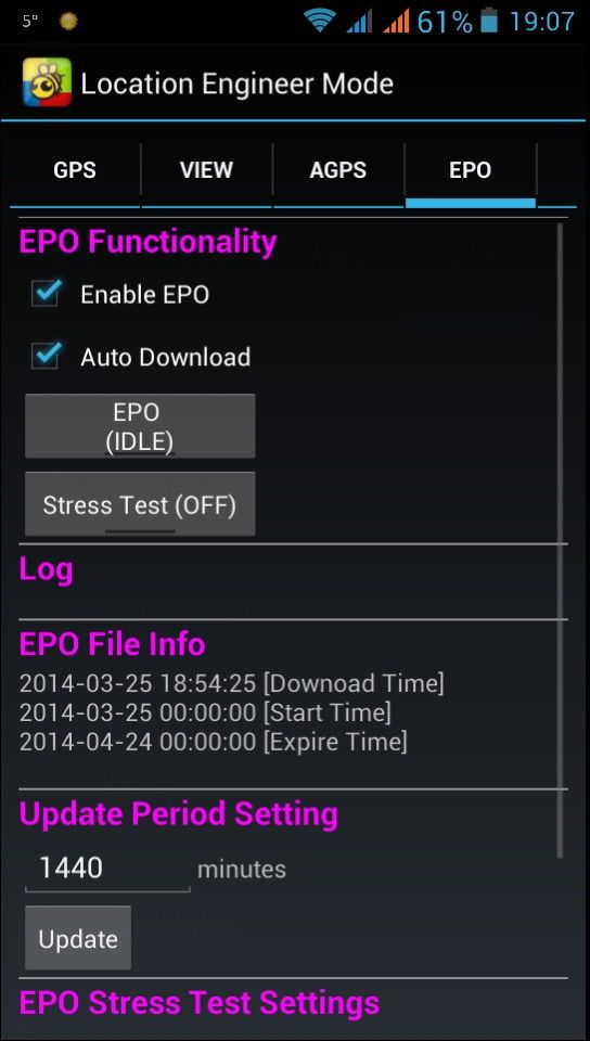

Lo unico que me queda probar es lo que pongo aqui en la imagen que no soy capaz de modificar y yo creo que es por lo que me machaca de forma automatica el epo y pierdo la posición de los satelites. He probado a modificar el fichero EPO y nada, lo he cambiado desde el unclemobile... y nada y no se donde poner mas tiempo ya que lo cambio pero cuando salgo del uncle... se vuelve a su estado de 1440 min. ponga el valor que ponga en la casilla.
