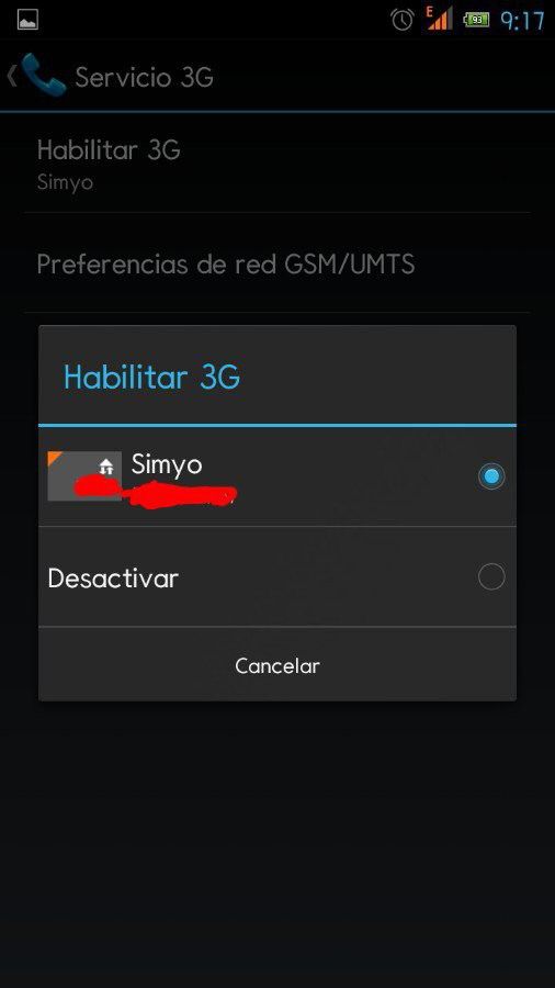

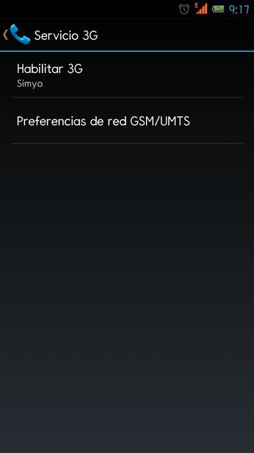

Es muy fácil, ni modo ingeniero ni nada:
Ajustes
En Conexiones inhalambricas y redes le das a MÁS
Luego a REDES MÓVILES
Luego a SERVICIO 3G
Luego la primera opción pone HABILITAR 3G y el nombre de tu compañía, pulsas y pone desactivar.
Así quitas el 3G y se queda en gsm only (E)

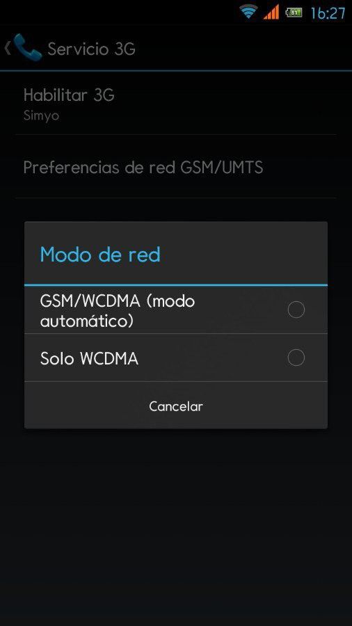

es cierto, Jeje... me refería a poner SOLO 3G... esto es, poder forzar a que se conecte a 3G cuando haya poca señal de esta...
saludos, y perdón por la confusión

Sólo 3g también se puede
Eliges la segunda opción
