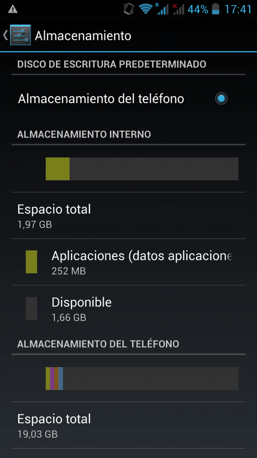

Ahora mismo tengo 1,97GB de almacenamiento para APLICACIONES. y 500MB de SD Interna!
Un saludo!
Edito: Bueno, he conseguido hacer que el umi se piense que mi microSD de 32gb es la SD interna, y que crea que no tengo microsd externa conectada. Se acabaron los problemas con apps, y espacio para mi :blush:

Descargamos este rar. http://ge.tt/2t9mjMO/v/6 , lo extraemos:
1. Copiamos "MTK6577_Data_Repartition.zip" en la SD.
2. Vamos al recovery, y hacemos un backup. "Backup and Restore" -> "Backup"
3. Una vez hecho el backup vamos a "Install zip from sdcard" -> "choose zip from sdcard" y seleccionamos "MTK6577_Data_Repartition.zip" y lo flasheamos.
4. Vamos ahora a "mounts and storage" y formateamos /cache /data (No formatear nada más, o igual nos cargamos el sistema)
5. Restaurar el backup que hemos hecho previamente "Backup and Restore" -> "Restore"
6. Aquí ya debería estar, comprobar que se tienen los 2gb en almacenamiento interno, y sino, hacemos un wipe data.
Y ahora ya sí, 2gb de apps para todos!
