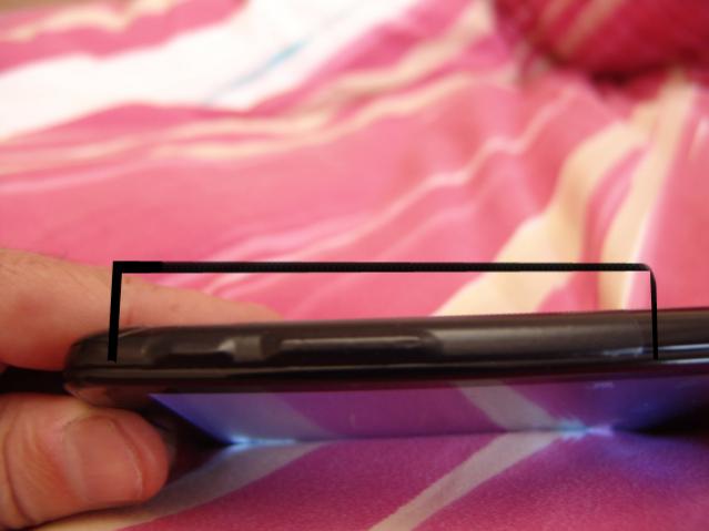

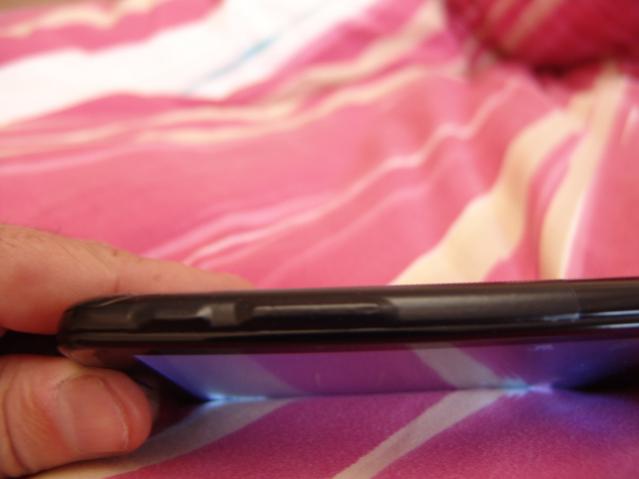

el papel tienes que ponerlo justo debajo de la goma, de la carcasa del movil, levantas un con las pinzas ,un poco
y metes el carton,que te quede el papel entre el bulto de la goma, y el telefono.
