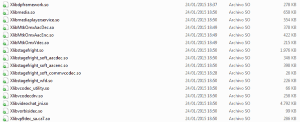

He solucionado el fallo de esta rom que no dejaba enviar videos por Whatsapp: lo que he hecho ha sido coger los siguientes archivos de otra rom KK (concretamente la AOSP de Maucat) y los he copiado en el directorio correspondiente (/system/lib) dándole a dichos archivos los permisos necesarios. La lista de archivos es la siguiente (La X al principio de cada uno sobra, todos los archivos empiezan por "lib"):
Esto se puede hacer con "Root Explorer". Voy a ver si soluciono el problema de que no se pueden ver videos (menos los de YouTube) desde Chrome (se pueden ver desde otro navegador).
