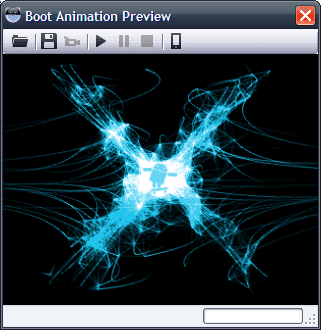

Aquí hay un programa para previsualizar los bootanimation:
http://forum.xda-developers.com/attachment.php?attachmentid=356483&d=1278555629
