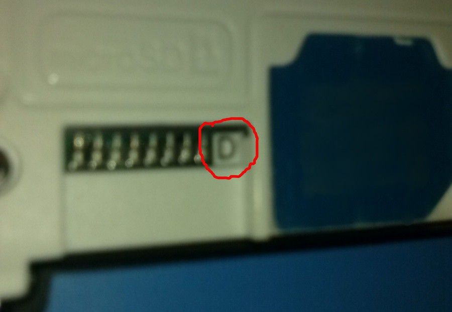

                    A los demás, decir que yo tengo un "platinum" comprado hace menos de una semana y es del tipo D (letrita pequeña que viene en la parte de la microsim)
                    Deciros que yo lo he rooteado perfectamente con la aplicación framaroot (buscar en XDA) y que podéis probar sin ningún riesgo (lo mas malo que puede pasar es que el root falle y no seais root) y que para las de mas cosas (rom, mods, etc...) yo he usado sin problemas los destinados al platinum o relacionados con el tipo de firmware B. (recordad que tengo la letra D en la microsim) pero aquí no me hago responsable de lo que haga cada uno, yo solo cuento mi experiencia y a mi parecer todos los que no pongan letra, o sean de la B en adelante C, D, E... y tengan el procesador 6589t y 1 Gb de RAM pueden usar los firmwares del platinum (OJO, no si tienen 2GB de RAM, que este ya es otro tema...)
                    Adjunto foto de mi pegatina tipo D.
                    Un Saludo.
                    [​IMG]
                  • ducaty
                    ducaty Simdualero de Bronce
                      20
                      1
                      25 Oct 2013
                      En el mio aparece una E de Engañufla
                      Enviado desde mi C2 mediante Tapatalk
                    • tinapi
                      tinapi Simdualero de Bronce
                        20
                        0
                        13 Dic 2013
                        porqué dices que la E es de engañufla porque yo tengo un E
