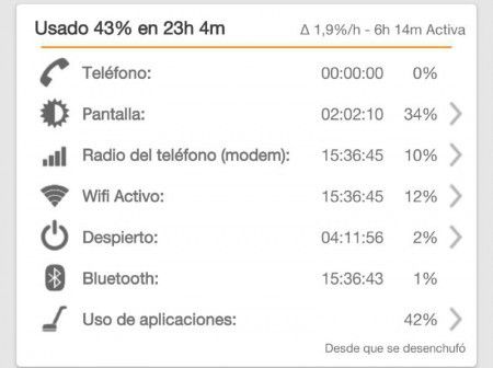

Siguiendo con el ejemplo, y aplicándolo a un caso de un reloj inteligente conectado a un smartphone con Bluetooth Smart (puede variar según el usuario), nos encontramos con que el Bluetooth supone sólo un 1% después de un día entero de uso. Podemos certificar, por lo tanto, que el consumo del Bluetooth de un accesorio en un móvil es prácticamente inapreciable.
Con todo esto presente, la realidad es que el consumo del Bluetooth Smart es insignificante a la hora de marcar la diferencia entre llegar o no al final del día sin tener que pasar por el enchufe. Otra situación sería que los dispositivos conectados no utilizaran Bluetooth Smart para mantener la conexión, ya que en ese caso el consumo aumentaría considerablemente.
