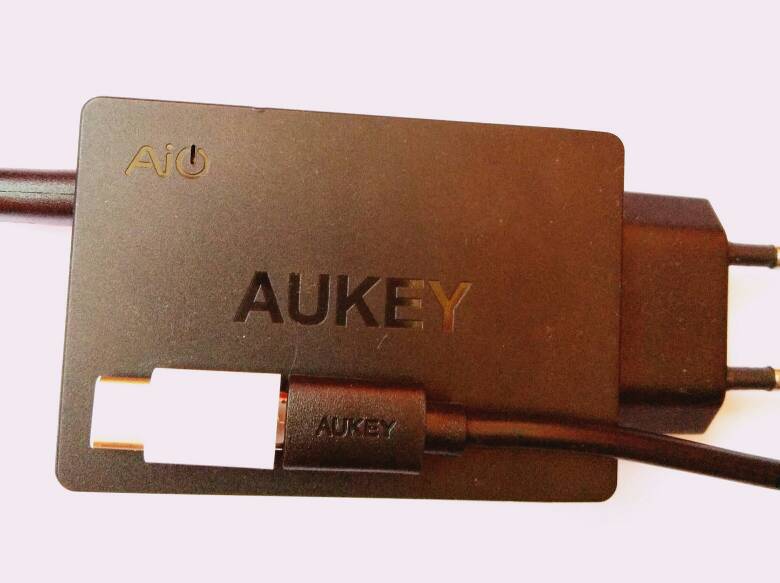

idem- mas o menos,con cargador:
AUKEY Quick Charge 2.0 Cargador con el cable blanco,tengo otro cable un poco mas gordo comprado hace poco,recomendado por cancerbero,falta probarlo con este cargador quick charge 2.0
yo estoy igual, con un Aukey con QC 3.0, tarda casi 2 horas.. mas o menos me carga un 1% cada minuto, algo menos... muy rápido no es que sea...me tarda lo mismo con la ROM original que traia y con la que he instalado de Cuoco92
Partiendo de la base de que sea original, los Aukey suelen venir con cable incorporado y recomendado de usar. Podrías probar con ése cable en lugar del que te venía con el móvil? O no lo tienes?
Pregunto lo mismo que al compañero anterior: Cargador y cable Aukey originales y aún así tarda 2h? Pues vaya castaña entonces :tired:

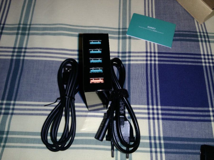

Este es el que me ha llegado a mi de Amazon. Es el PA-T1 certificado con 2.0 QC.
