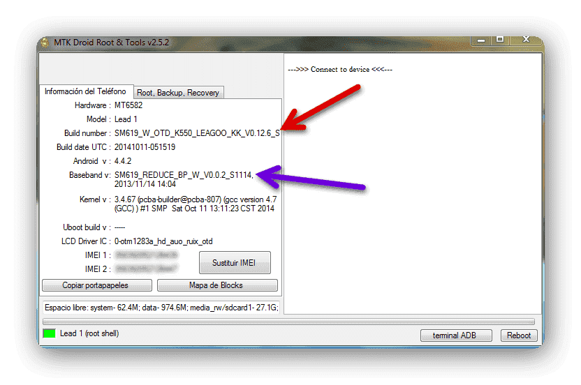

              Antes de ponerte a flashear el móvil sabes que Rom lleva el móvil? @bob57@bob57
              Si no sabes cual lleva y si es un Kitkat, baja el programa MtkDroidTools para que te diga que Rom lleva y bajarla.
              Si tampoco sabes que IMEI lleva ese programa te lo dice, si no tenéis la caja, es muy importante guardar toda la información que te de el MtkDroidTools.

                Pon el programa MtkDroidTools, y una vez que lo tengas pon el USB con el móvil encendido aunque este en negro y espera a ver si te sale la información en el lado Izquierdo ese es el primer paso, y haz captura de pantalla de toda la información que te sale.
                Luego te pasare un enlace de donde puedes bajar la Rom.

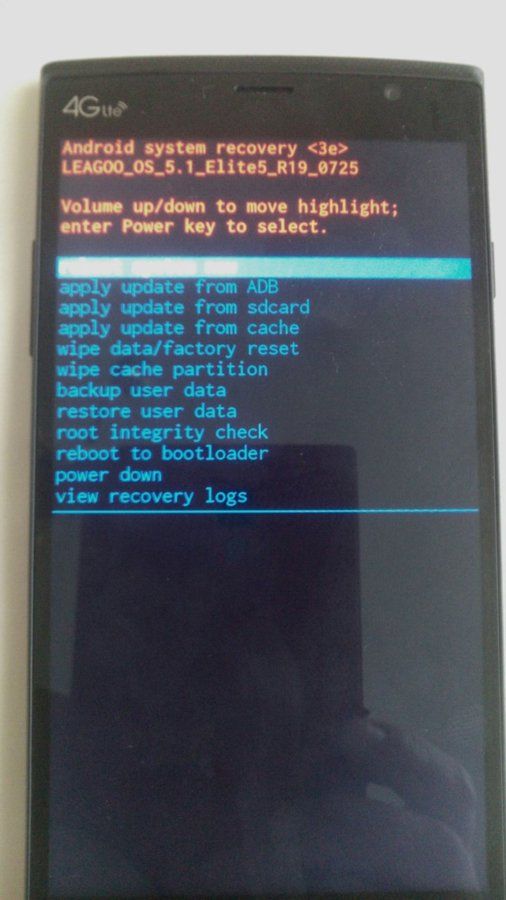

                  Por ahora lo primero es ver la información que te da ese programa!! Luego seria entrar en el recovery para ver si en el recovery te da la misma información de la Rom, para que veas como seria lo que te estoy poniendo te mando unas imágenes.
                  Uno es de uno de mis móviles y el otro también aunque son distintos modelos, pero hay que saber que Rom lleva, para bajarlo.

                  @bob57@bob57 Entonces vas a entrar en el recovery, para ello pulsa volumen + y Power que es encendido, cuando te salga el logo del Cubot suelta a la vez los dos botones, te saldrá el Android puede que tumbado y que te ponga sin comandos, ahora vuelve a presionar los dos botones y deja pulsado unos segundos, luego suelta a la vez y te saldrá el menú, y ahí saldrá que Rom lleva.
                  Haz una foto para tener la información, luego vas a donde pone data Factory reset, bajas con volumen - y entras ahí, bajas hasta yes y dale, vamos a ver si te restaura la Rom y quita el ser root.
