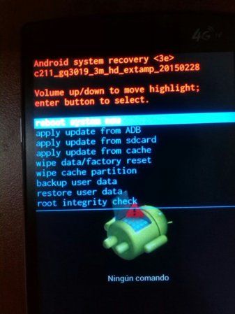

el recovery en chino NO ES EL recovery es el factory mode y ahi NO SE TOCA NADA...lo acabo de decir y como si no existiera...caray....
Xancin calma hombre!!!! si pulsas volumen arriba mas power entras al recovery y resulta que a este recovery se accede igual que en el Moto G. Te sale el menú en ingles con los wipes como en el Motorola.
Puse lo de YouTube porque el otro usuario dice que le salió el menú en chino, a mi me sale todo en ingles.
