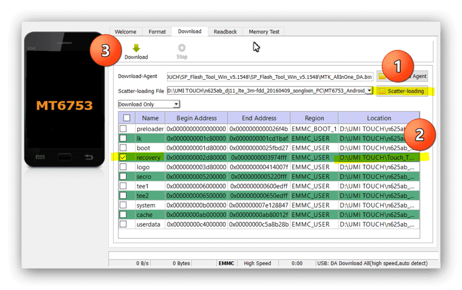

A)Proceso Flasheo:
1.- Primero instalar drivers en el caso de no haberlo hecho antes.
2.- Instalar y ejecutar Flash tools, previamente tenemos que tener nuestro Scatter localizado.
3.- Añadir el Scatter en la casilla correspondiente “Scatter-loading”.
4.- Desactivar todas las casillas excepto la del recovery, importante, hacer clic sobre el campo Location del recovery y una ventana permitirá seleccionar nuestro recovery TWRP. Si aparece el nombre y la casilla está seleccionada casi hemos terminado.
5.- Con el móvil apagado y desconectado del PC, hacemos click sobre Download.
6.- Ahora procedemos a conectarlo al PC y empezará el proceso de Flasheo, si todo ha ido bien aparecerá un ventana de verificación. No encender el móvil todavía.

Si por casualidad arrancamos y tras el Ok en Flash Tools nos vuelve a salir el Recovery Stock, es decir el original. Tendremos que reiniciar el proceso y una vez en el TWRP, borrar o renombrar el archivo install-recovery.sh, que se encuentra en la ruta /system/bin
