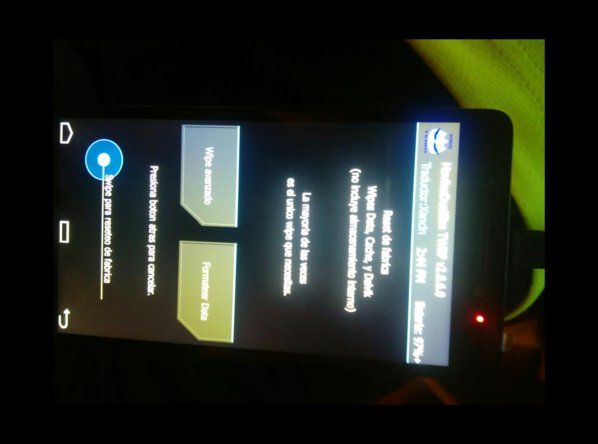

hola amigos,
he entrado en estado de panico.....

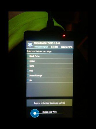

hice los wipes y en avanzado, seleccione todas las casillas acepte.
ahora me ha borrado todo (OS incluido) no tengo copia de segurida ni nada por el estilo porque soy un TUZARO....
dejo alguna imagen haber si me podeis ayudar
gracias de antemano...
[DOUBLEPOST=1431460773][/DOUBLEPOST]y porsiacaso , ni lo he apagado aun.....
y al enchufarlo al pc, me aparece la memoria sin formato ( ni los gb que tiene aparece.... y no me deja meterle nada)
me esta yendo mal...
[DOUBLEPOST=1431461171][/DOUBLEPOST]tengo miedo de apagarlo y no poder volverlo a arrancar ni en modo recovery...
Donde tienes la rom colocada, en la SD externa?
Creo que puedes apagar pues podrás acceder a TWRP igualmente, pero vaya espera a ver que dicen los más entendidos.
Otra opción sería el usb OTG si funciona.
@Orgamostron el recovery no lo perderás.
Si tienes puesta la micro-sd mira si la puedes montar en almacenamiento, que en este recovery se puede conectar al ordenador y pasarlo mediante el ordenador.
Si no tienes la micro-sd puesta, pues apaga, pon la rom en la micro-sd y luego con la micro-sd en el movil, reinicia con el combo para el recovery.
No te agobies que no pasa nada...
Ahhhh !!! soy del Barca...
la rom la tenia en la memoria interna,
ahora la acabo de pasar a una SD externa y le he puesto sin quitarle la bateria.... y no me la reconoce
pues lo conectas al ordenador y pasas la rom al movil
Es un fallo que a veces pasa lo de meter la rom en la interna, haces los wipes y se borra la rom.
Prueba diferentes particiones en la SD, fat32 o ntfs a ver si te lo reconoce.
