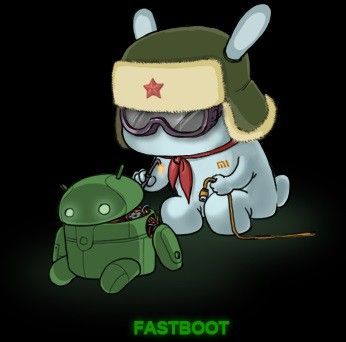

    A- reiniciamos el mi4 en modo FASTBOOT y lo conectamos por USB al pc. Para ello es tan fácil como pulsar volumen- y power hasta que salga esta imagen:
    [​IMG]
