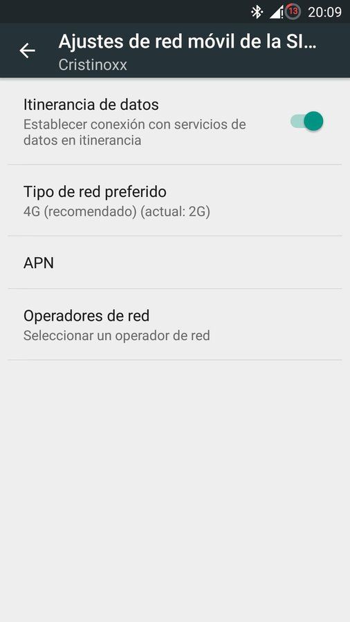

                              Bueno, pues primer problema, no puedo conectar a 4g, ni siquiera 3g, sólo 2g. Tengo Yoigo
                              Enviado desde mi Ecoo E04 mediante Tapatalk
                              [​IMG]

                                uploadfromtaptalk1456082905870. a mi me conecta con lte
