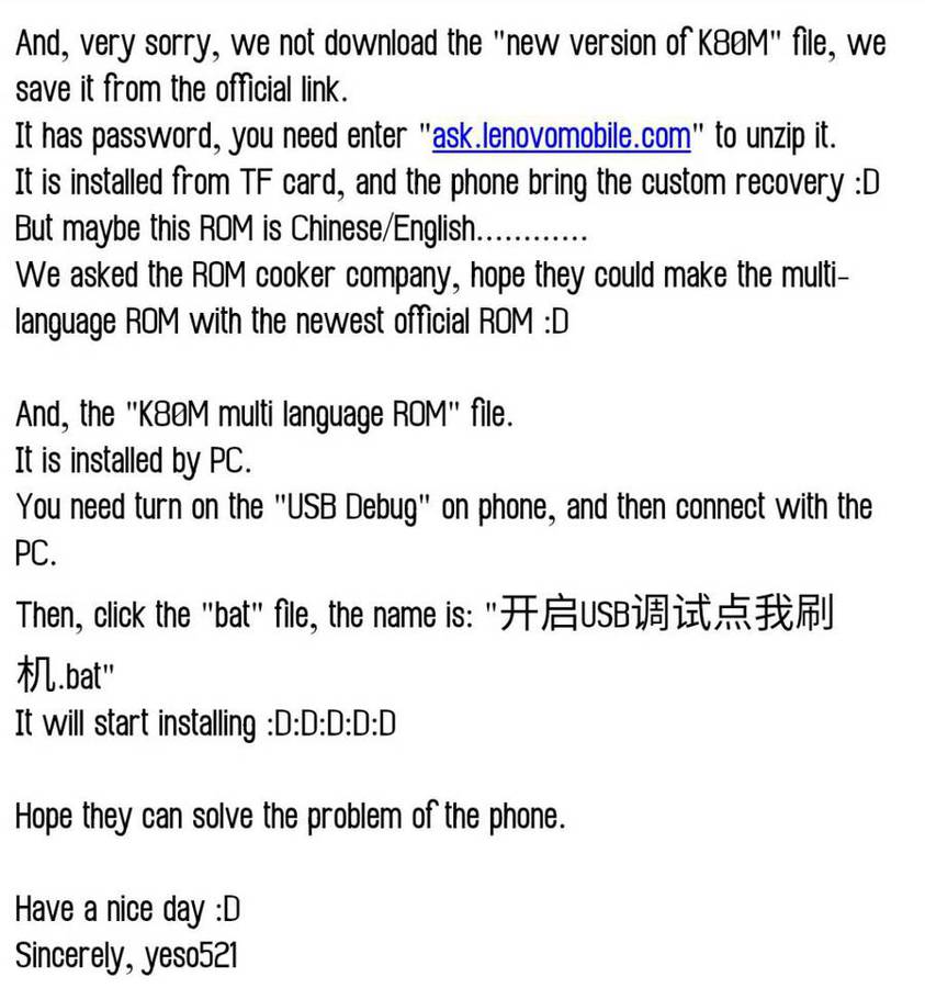

Al final acabe volviendo a la multi que meten ellos. Porque las originales de lenovo no llevan Google Play y no hubo manera de instalarlo. Ahora mismo el móvil esta aparcado hasta que haya nuevas ROM cocinadas o algo. Es una pena que el móvil sea tan desconocido
Enviado desde mi Lenovo K50t5 mediante Tapatalk
La multi esta en este enlace:
http://pan.baidu.com/s/1eQwGAae?third=0&num=20&dir=/K80M&page=1
Descomprimes, conectas el móvil, y ejecutas el archivo que acaba en .bat

Pues que faena, te lo envían con una rom capada, que bien.
Una cosa, como instalaste la rom oficial y luego regresaste a la Multi?
El problema con los Lenovo y los servicio es de Google, es que si no eres root no los puedes instalar, o que alguien saque un rom flasheable con todo, como la que lleva ahora
Pues me meti en el recovery que me costo lo suyo. Renombre la nueva version que ahi en la pagina de lenovo a update.zip y a flashear. Luego para volver, lo que te he dicho con la multi de esta gente, conecte el movil al pc y ejecute el archivo .bat y me hizo como un hard reset y listo.

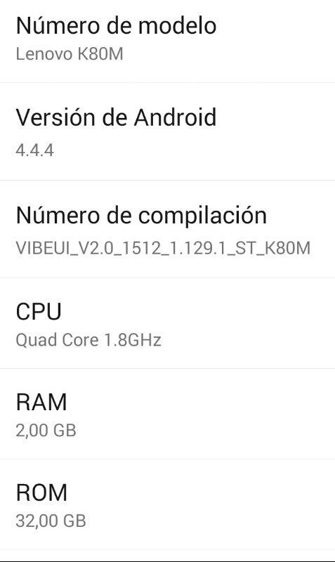

Hola.
Tengo el mismo telefono y el mismo problema.
Mi ROM es la siguiente podiais decirme si la del enlace Multi es la misma o mas nueva?
Parece mentira que un hardaware tan potente se eche a perder por culpa de no actualizar la rom.
Enviado desde mi Lenovo K80M mediante Tapatalk

Yo tengo una duda como la del compañero Daion, la versión de mi rom multi es vibeui_v2.0_1503_1.118.1_st_k80m que parece más antigua que la de Daion que es vibeui_v2.0_1512_1.129.1_st_k80m, y además con la app de update que trae el movil me he descargado una versión que se llama vibeui_v2.0_1535_1.144.1_st_k80m. A pesar de todo esto la app me dice que tengo la última versión instalada y yo no entiendo nada.... La que he descargado será multi? No lo creo no? De todos modos no pienso probarla hasta que tenga una que sepa seguro que es multi por si la lío poder arreglarlo, que opináis?
