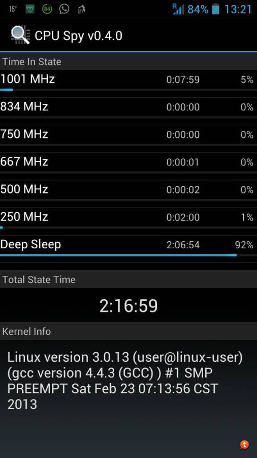

Tengo el móvil g3 desde el jueves, y miré si entraba en deep sleep, y nada estaba el mayor porcentaje en los máximos de gastos de batería, me dio por instalar Advanced mobile care, y cual ha sido mi sorpresa que entra en deep sleep y en un porcentaje bueno.

Sirve para optimizar el movil, y usando la parte que viene para ahorro de la bateria, por ahora los datos que tengo son: 1001Mhz 22% / 250 Mhz 9% / Deep sleep 67%

Tenía problemas también con el deep sleep, y eso que tengo la rom de estartreck que en teoría lo corrige, siempre estaba el micro a tope.
Ha sido instalar el mobilecare y al menos por el momento, 1 día, el G3 duerme como un angelito...

Yo desde que instalé el mobile care , medicina santa, móvil duerme a piernas sueltas, :blush:

hasta donde recuerdo el deep sleep con el jiayu g3 era problemático cuando se activaba el led rojo (se estaba cargando o había poco nivel de batería). Ese era también el comportamiento que tenía mi móvil.

Llevaba una temporada que no entraba en reposo, deep sleep, miré que aplicaciones daban el problema, borré el Outlook y el antivirus avast, y ya está entrando otra vez en reposo.
