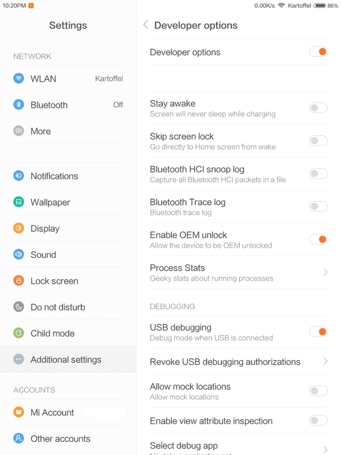

no me estaba funcionando y he visto que no tenía activada la opción de 'enable OEM unlock', en cuanto pueda vuelvo a probar a ver si consigo desbloquear el bootloader, gracias!!

Tienes activado la parte de Opciones de desarrollador del Oem Unlock??

sii, dentro de "settings", tengo activado el "developer options", el "OEM unlock" y el "usb debugging".
Una cosa que veo es que tengo éstas 3 opciones activadas, apago e inicio la tablet aprentando los botones + y - más el de encendido, me da error al hacer el "fastboot oem unlock" y cuando reinicio y vuelvo a entrar, la opción de "Enable OEM unlock" me aparece desactivada, sólo quedan activas el "developer options" y el "usb debugging". La opción "Enable OEM unlock" se deshabilita y no se por qué.
