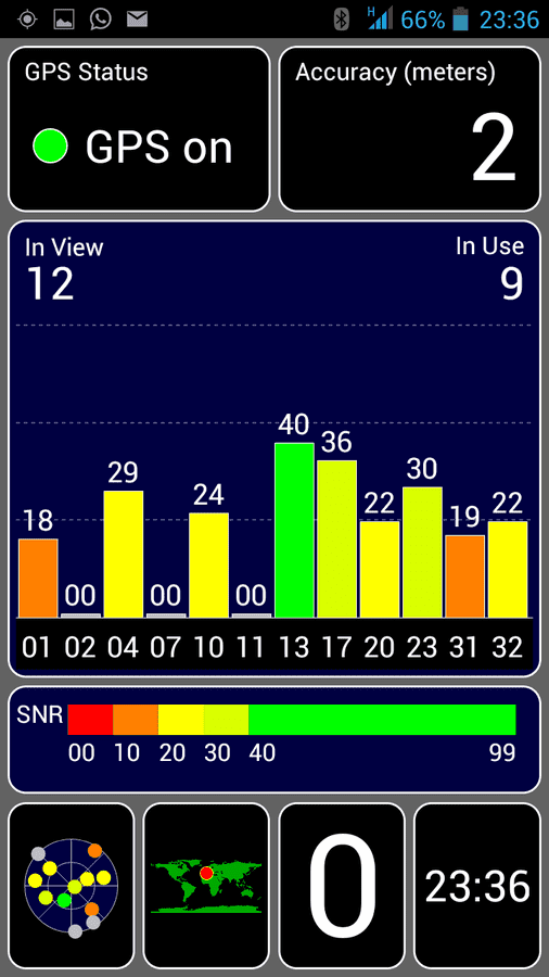

Probad a poner la lamina de cobre en la antena gps y que pegue literalmente con la placa trasera que es metalica, igual funciona, no se digo yo, que todavia estoy a la espera que me venga
:up:Y porque lo dejé un momentito de nada.... Pero abrir el GPS TEST y tener de inmediato un satélite a 26% ... No tiene precio... :tonguewink:acman:

Si, funciona perfecto, lo lleve en el coche de mi mujer y sólo un par de veces se salió, pero el coche de mi mujer lleva cristal térmico y estaba puesto en un sitio que no tenía visión hacia arriba, debajo del voladizo del salpicadero.
también ten en cuenta que llevaba el cable por afuera estirado... Como las antiguas antenas... Igual que la captura esa que saque.
