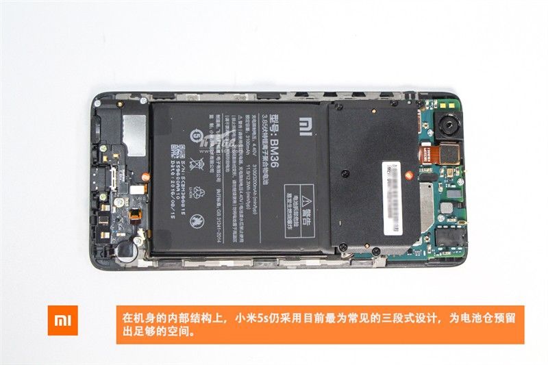

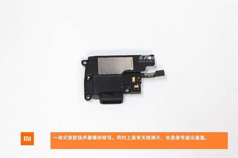

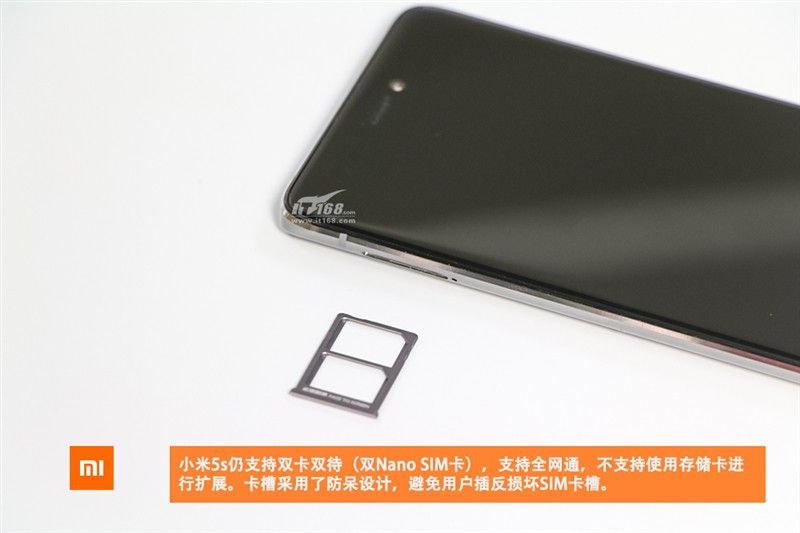

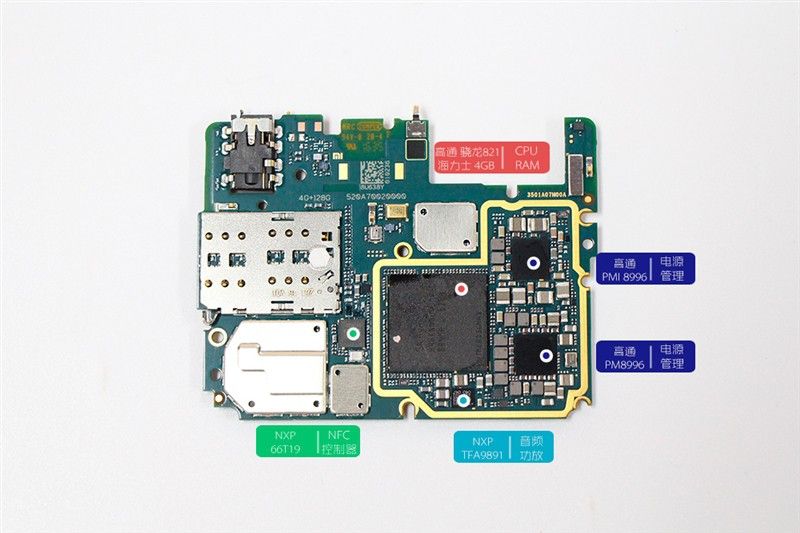

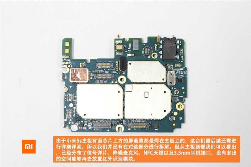

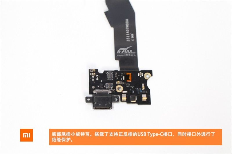

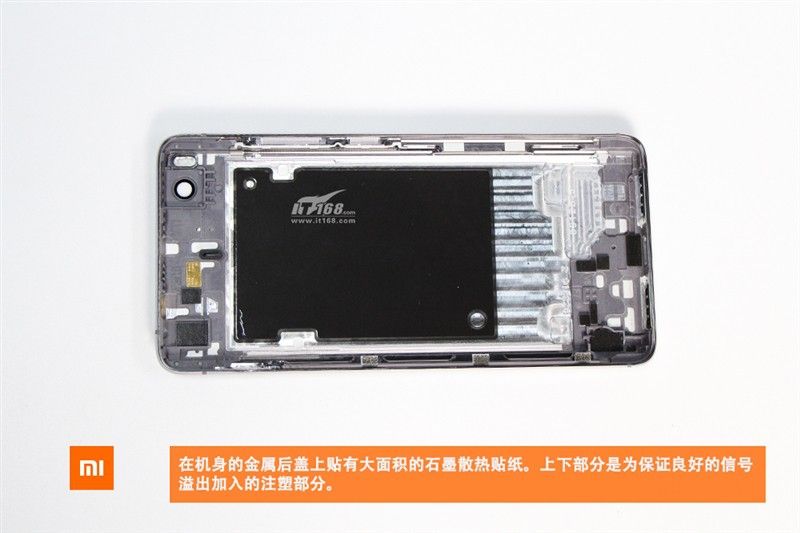

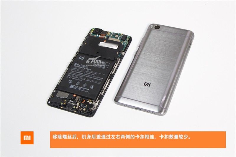

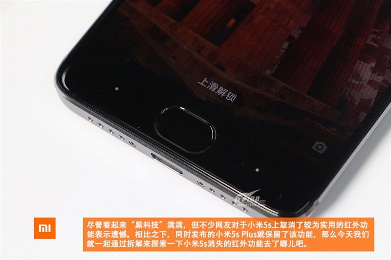

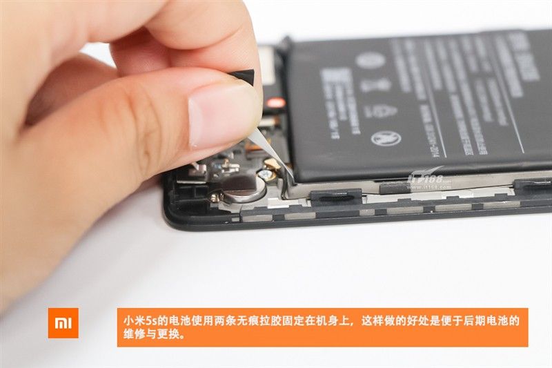

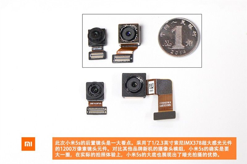

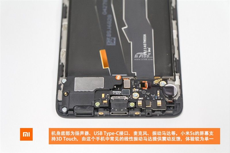

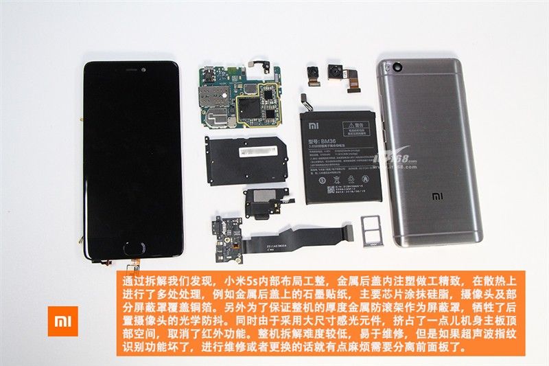

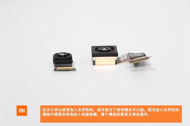

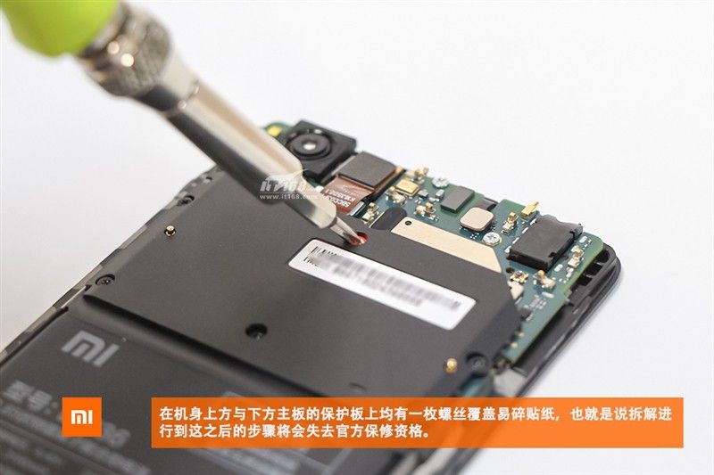

Prácticamente todos los teléfonos de Xiaomi han pasado por el “taller de desmontaje” para mostrarnos lo que esconden en su interior y lo bien construidos que están. Pues el último teléfono que este gigante de china ha presentado ha sido el Xiaomi Mi5S, un terminal con unas especificaciones increíbles que tampoco se ha librado del desmontaje.

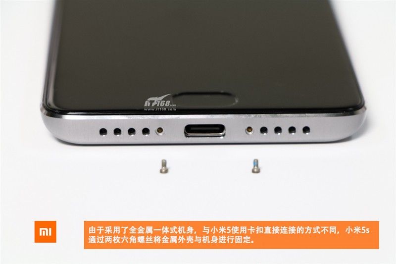

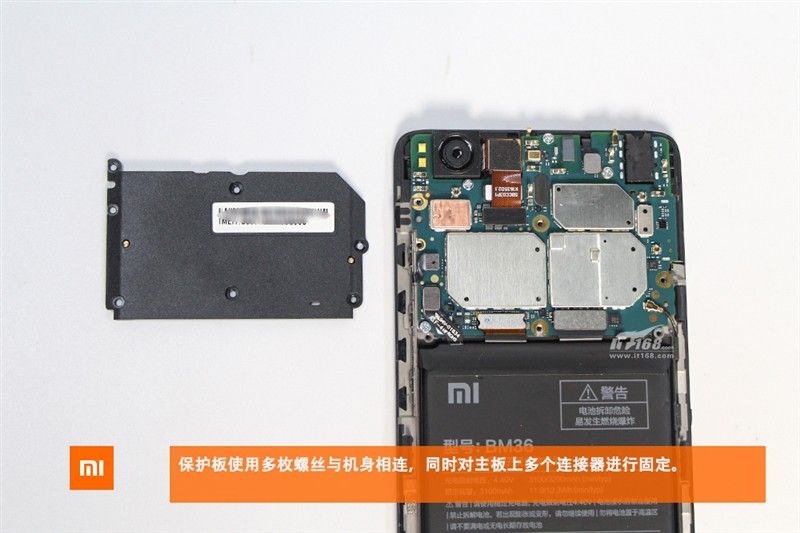

Para desarmar al Xiaomi Mi5S no hay que hacer ningún paso fuera de lo común, y es que al igual que el resto de teléfonos con un diseño unibody, su desmontaje es bastante sencillo si se tienen las herramientas adecuadas. En concreto el material que se ha empleado en esta ocasión ha sido un destornillador con los cabezales adecuados y una ventosa para separar cuidadosamente la pantalla del cuerpo.
Fotografías del desmontaje del Xiaomi MI5S
nEspero que ninguno de vosotros tenga que utilizar este tutorial de desmontaje del terminal, pero si por mala suerte llegase el día... siempre es bueno tener un algo por donde empezar con el destripado :wink:
