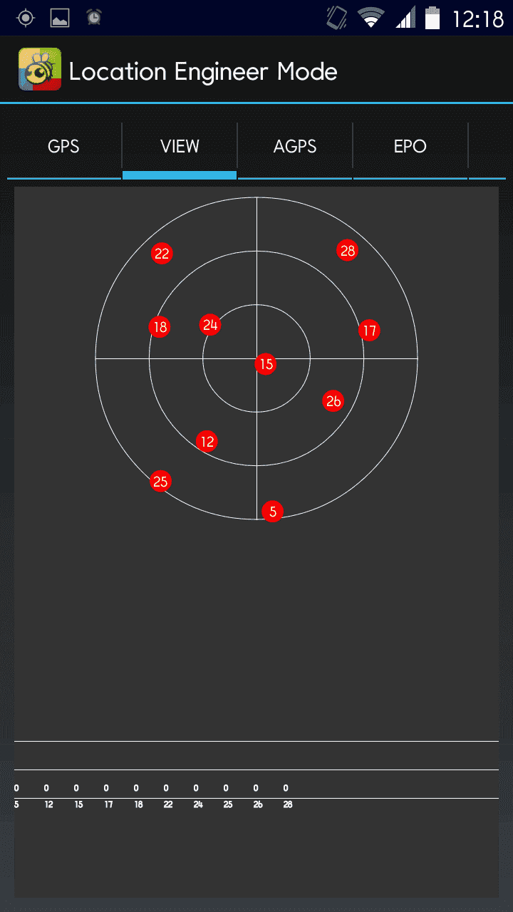

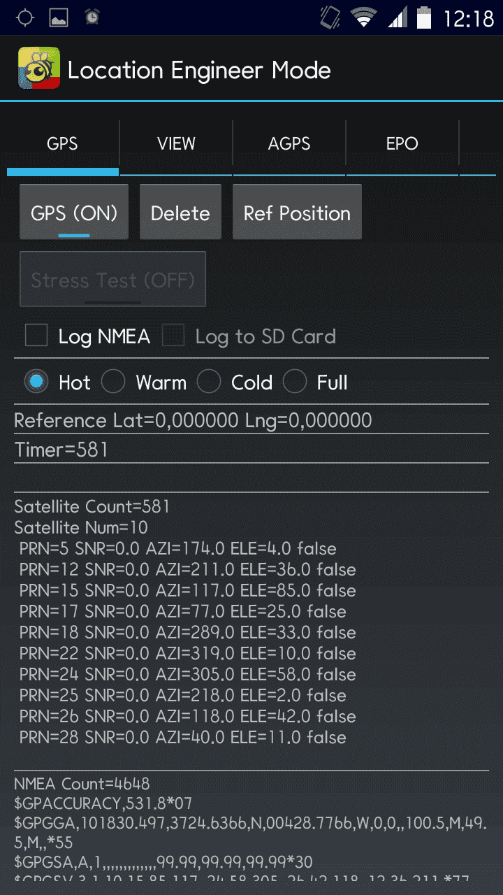

      Buenas, llevo bastante tiempo intentando hacer funcionar el gps de mi gt99 y no hay manera, no he conseguido obtener la posición ni una sola vez. El caso es que cuando activo el gps encuentra como 10 satélites bastante rápido, pero por más que lo dejo nunca obtiene la posición.
      Screenshot_2014-06-08-12-18-32. Screenshot_2014-06-08-12-18-49.
      En la primera foto se puede ver como lleva 581 seg y no ha obtenido ninguna posición (Reference Lat y Lng)
      Y en la segunda foto se ven los 10 satélites que encuentra.
      No se si estoy haciendo bien las pruebas con el Location EM, pero cuando abro el google maps da igual el tiempo que lo deje que tampoco consigue la posición.

        Yo cada vez que lo utilizo tengo que hacer lo siguiente con el Mobileuncle Tools, no se si tiene algo que ver o no pero tengo el EPO en auto download, luego te vas a YGPS-Information y le das a HOT, WARM y FULL con el GPS disabled. Lo enciendes y a los pocos segundos, no llega al minuto te localiza y a mi me va bien, siembre a cielo abierto. Este es el gps.conf que tengo :

          Gracias, ya había probado cosas parecidas, pero siguiendo todos tus pasos he conseguido obtener mi posición por primera vez :smile:
          Tenía una señal bastante baja, pero no esperaba mucho más con este movil. Ya lo probaré en coche y no asomado a la ventana xD
