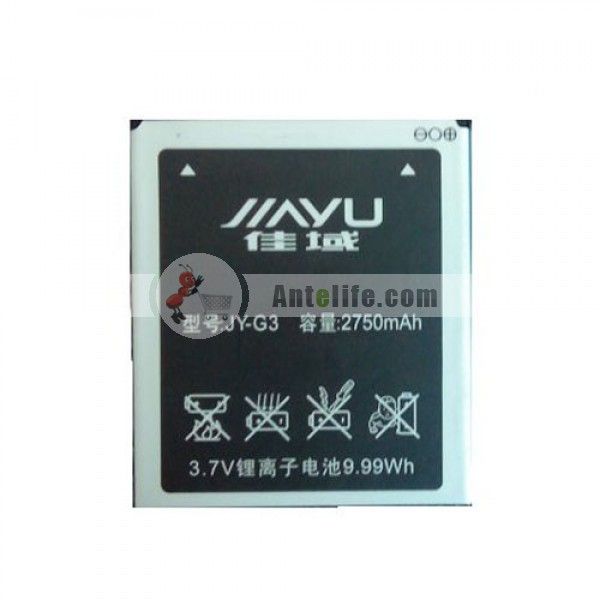

he visto dos tipos de bateria. una de 10.18Wh y otra de 9.99Wh. ¿cual es la diferencia?
brand-new-100-original-battery-2750mah-for-jiayu-g3-jy-g3-mtk6577-android-ics-phone-pre.jpg batería-original-jiayu-g3-.jpg pulsar sobre las imagenes

Una batería posee 2 características esenciales, la tensión expresada en Voltios (V) y la cantidad de electricidad expresada en Amperios-hora (Ah) o miliamperios-hora (mAh).
La energía de una batería se calcula así: Tensión (V) x cantidad de electricidad (Ah) = Energía (Wh)
Ejemplo: 3,7 V x 2750mAh = 10,175 Wh (watio/hora)
Es así que podemos hablar de capacidad de energía en lugar de potencia.

Entonces no hay ninguna diferencia entre una y otra?
Si atendemos a las características de una y otra no. La diferencia puede estar en una pequeñísima diferencia en la tensión o cantidad real y la declarada. En todo caso es ínfima.

Si dice "9.99Wh" es que la foto es antigua. En la primera remesa las baterías salieron mal etiquetadas. Al hacer el cálculo con el voltaje y la corriente no daba esa energía, por eso arreglaron el numero a 10.18Wh. La batería es la misma, solo esa etiqueta está corregida.
