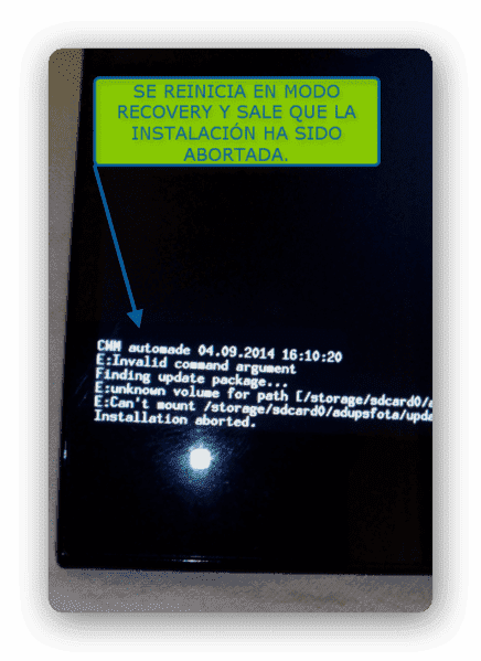

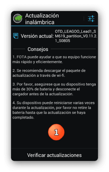

ahora mismo estoy con la 0.11.2.1 soy de la versión 0805 y como lo tengo rooteado no puedo actualizar por OTA, cuando se intenta actualizar da error de escritura, supongo que será por que soy root

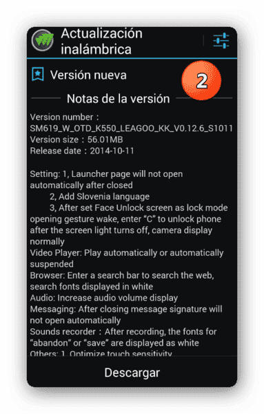

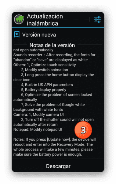

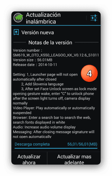

Hola, yo he ido a la actualización y os voy a poner las imágenes que he capturado. @waterjavy ya dirás si a ti también te ha salido como a mí.
Se debe cambiar el recovery por el original y por lo visto si hay varios modelos de Lead1.

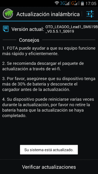

@zoyB yo tengo las dos versiones la tuya y la de waterjavy.
Al poner waterjavy que había actualización para el suyo, yo comprobé si para el mío había.
@zoyB cada vez que haya que actualizar hay que desinstalar el Recovery y poner el original, más supongo que hay que flashearlo?

El recovery y boot si.
