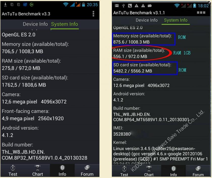

donde estan las 8g de rom ????????
Confirmo que el que me ha llegado es de 4 Gb. He puesto una reclamación en Aliexpres y el vendedor me ha dicho que le mande una foto del IMEI del teléfono para comprobar de cuanto es la ROM. Ya contaré en que queda la cosa.
¿Alguien me puede decir donde puedo ver cuantos gb de rom tiene el mio? ¿En qué menú del terminal?

@bachi pues a mí ni 4 ni 8 gb, me aparecen 5,44 gb de almacenamiento interno.. :$

Es como el mio, es de 8, el resto lo ocupa la partición de aplicaciones (1gb) y el sistema Android

Os adjunto una imagen de la información que da el programa Antutu (gratis en el Play Market) del teléfono de 4 y del de 8 Gb.
Buenos días, pues son las 5550 Mb esas que te marca, de ahí verás que está el sistema operativo y las aplicaciones que tengas, que si lo sumas serán practicamente los 8 Gb, un saludo.
