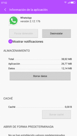

He estado ojeando algunos vídeos en youtube del Doogee Valencia Y100 y no he visto nada de iconos en la barra (sólo los clásicos de señal y batería y la hora a la izquierda). Estoy empezando a pensar que debe ser cosa del propio Sistema de Doogee. Quizás al tener 3 LEDS de notificaciones en el lateral creen que es suficiente.
En el siguiente vídeo se puede apreciar como se iluminan los LEDs pero cuando el indivíduo enciende la pantalla no hay ninguna notificación en la barra de estado. Parece que notifica en los iconos del Propio Launcher:
¿Funcionará si desde los ajustes inalámbricos desactivamos la opción de Tres LEDS de notificaciones ?

Te confirmo que no salen los iconos de notificaciones arriba en la barra.
La unica solucion para enterarte es usar nova+tesla.
Con gravitybox poca cosa se le puede toquetear a esta rom de doogee...
