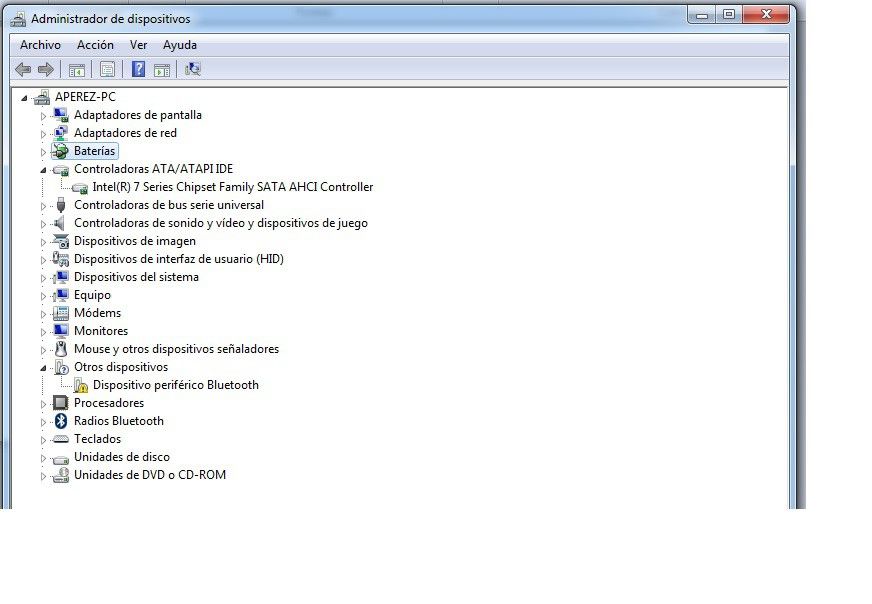

Lo primero en administrador de dispositivos aparece esto antes de conectar algo

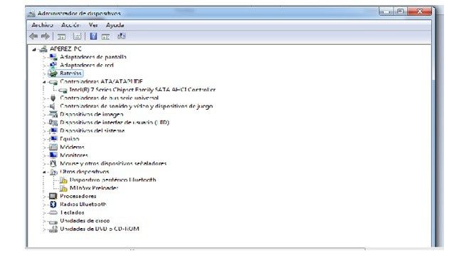

luego una vez realizado los pasos que indicas sale esto

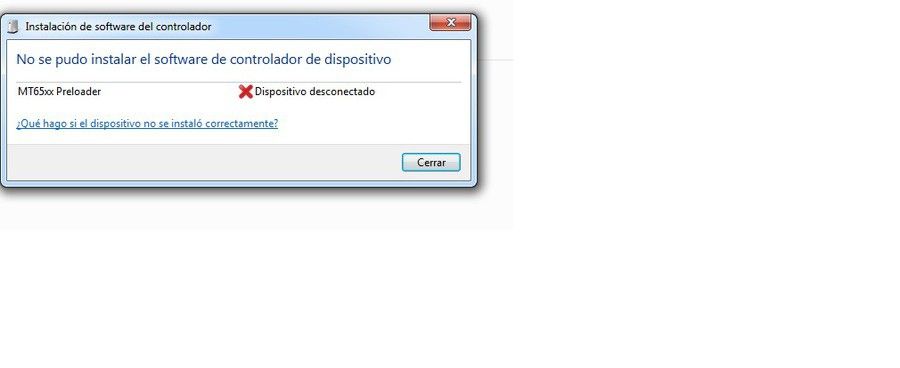

y despues de "instalar" los controladores ( no creo que se hallla instalado nada) sale lo mismo del mensaje 63.
Vale indicar que lo que sale en la segunda imagen de mkt preloarder, solo dura un rato despues desaparece y ni rastros
El preloader solo se ve unos segundos, eso ese así. Y se acaban de instalar cuando vas a usar FT y conectas el móvil apagado sin batería y le pones la batería es cuando termina de instalar

Las imágenes del mensaje 63 parecen indicar que no fue instalado

Si tal cual indicas en la pag 3, si como administrador lo hice, haber mira cuando hice lo que indicas lo probe en otro puerto USB, lo hice tal cual indicas, en administrador de dispositivo me salio lo de mkt preloauder un rato. Luego sale sale cargando la ventana de instalador y al final me salio lo de la imagen del mensaje 63
Tenias drivers para otro MTK6752 instalados en el Pc?. A veces se produce interacción y no se instalan los de otro MTK6752 posterior sin eliminar los otros.
Si no hay ese problema prueba con otro Pack de drivers. En el mensaje 1 había varios. Un Pack que puso Nivu iban bien en windows 7
