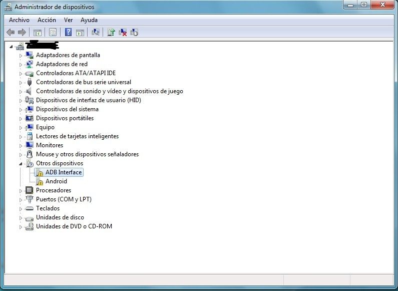

A mi en el administrador de dispositivos no me los reconoce y he instalado los drivers
Para los que no os reconoce los driver probar esto.

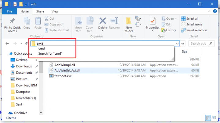

mirar si os sale esto estando conectado por ADB
1. Descargad los archivos ADB de este enlace MEGA

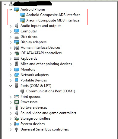

Aqui teneis los oficiales de Xiami para el RRN·PRO.
Download Xiaomi USB Drivers | Xiaomi Advices
Descarga en MEGA

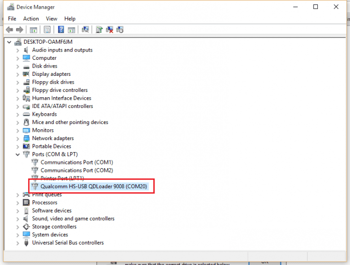

El teléfono entrará en modo download, con el led rojo encendido.
A mi ya me apareció esto:

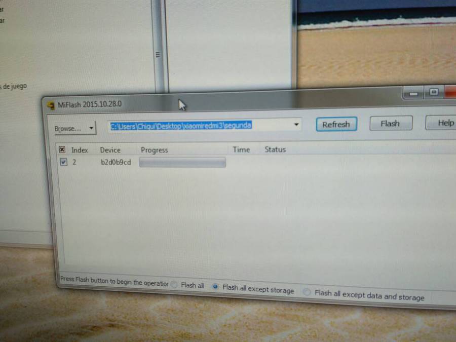

1. Descargar la rom y descomprimirla en la raiz de el discoduro C:, tened cuidado que en la ruta no haya espacios, sino dan problemas.
2. Descarga Mi Flash del enlace anterior e instalalo.
3. Cuando este instalado, ejecuta la aplicacion
4. Click en browse
5. Selecciona la carpeta de la ROM, la carpeta resultante de descomprimir completa.
6. Pulsa el boton Refresh para ver el telefono en la herramienta de flasheo.

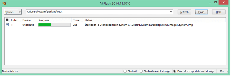

Despues de pulsar el boton refresh para ver el dispositivo conectado
8. Click en Flash y el proceso comenzará.

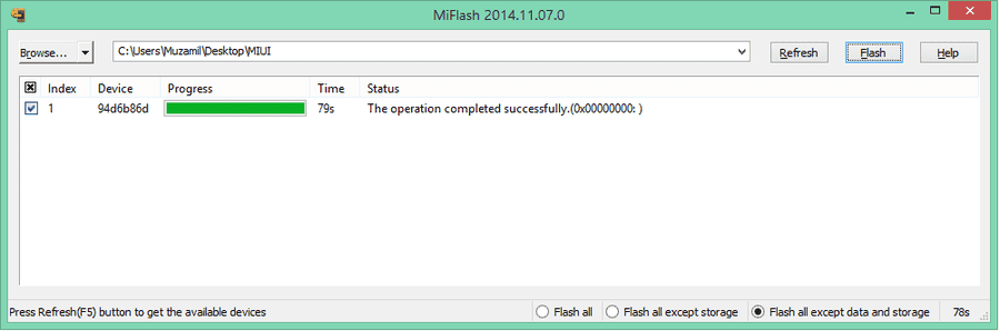

9. Cuando el proceso finaliza que tarda aproximadamente 150 segundos.
Quita el cable y presiona el boton de encendido hasta que vibre.
El telefono arrancará, esperar a que termine, puede tardar 10 Minutos.

Parece que no tuvieras los drivers instalados.
Sí, eso parece, pero he vuelto incluso a reinstalarlos de nuevo y me sigue saliendo igual, y enprincipio la instalacion no me da ningún error. Los drivers q instalo son los universaladbdriversetup. Son estos los q se tienen q instalar no?

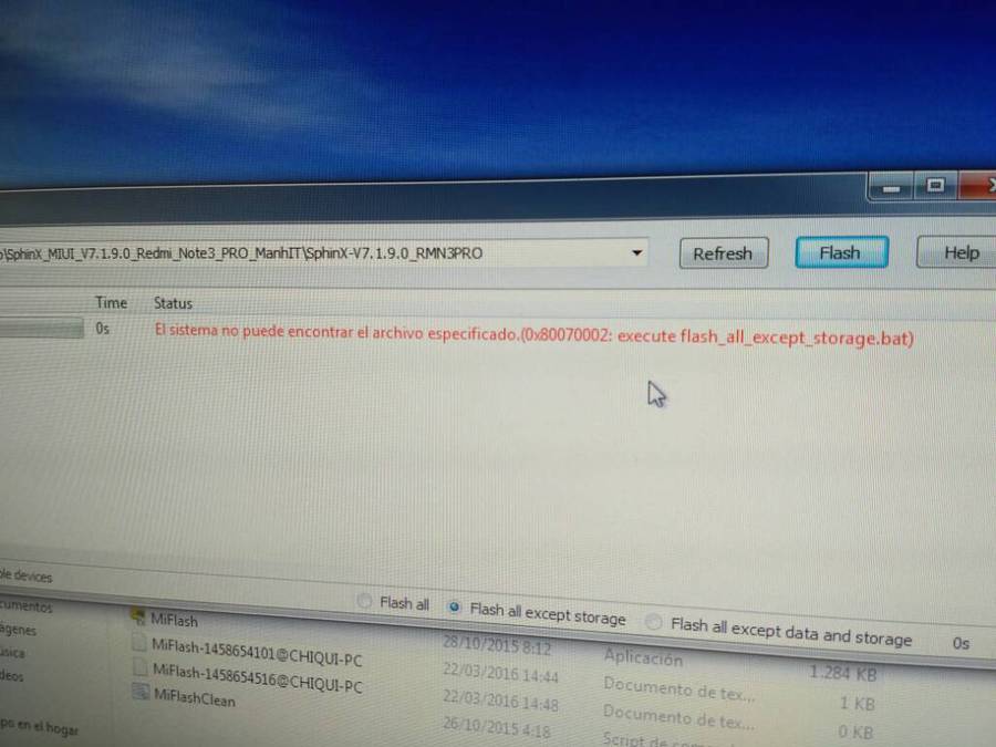

Estoy como tú, y no hay forma me sale estoy cuando intento instalarlo
En lugar de COM me sale esto
y si intento flash pues este error
No se si es por los drivers o si da el error porque busca una archivo llamado all_except_storage.bat y el que hay en la rom es all_except_data.bat.
Podría probar con flash all, ese está, pero no me fío.
