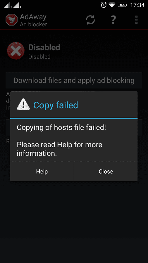

          Probado y nada. El system montado de escritura pero me da este error
          [​IMG]
          Enviado desde mi Lenovo Z90a40 mediante Tapatalk

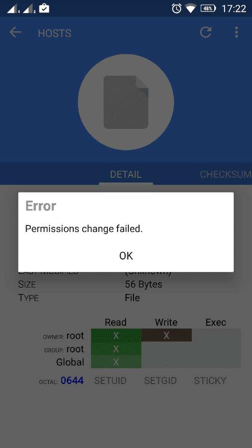

            Tampoco puedo cambiar permisos...
            [​IMG]

                  Solucionado.
                  El problema es que tengo "systemless root", lo que implica que el /system/ no se puede modificar.
                  La pista me la dió el su, que en la opción de pasar a sistema dice que no está disponible para sistemas que no modifican el system.
                  He estado leyendo y es algo nuevo para versión 6 de android (aunque no sé si es así porque no hay más remedio o porqué). El caso es que tiene la ventaja de que aplicaciones que antes detectaban que eres root (sin pedir root, se entiende), con este sistema no lo detectan (por lo visto hasta ahora para detectarlo miran si se ha modificado el system).
                  Total, la solución está aquí:
                  [Guide] AdAway for systemless hosts file
                  Esta perfectamente explicado. Al final, lo que se hace es hacer un enlace simbólico del fichero hosts a otro fichero hosts que sí se puede modificar y listos.
                  Cualquier duda prengunten, yo lo hice sin problemas.
                  Enviado desde mi Lenovo Z90a40 mediante Tapatalk[/QUOTE]
