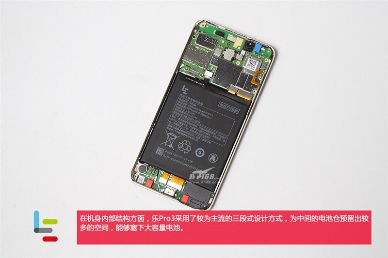

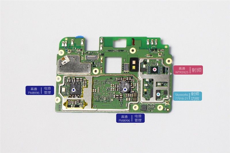

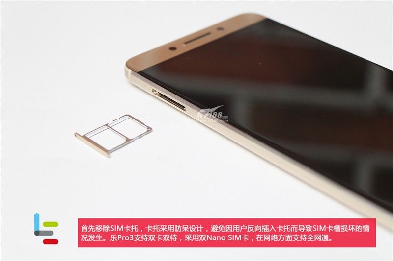

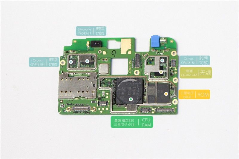

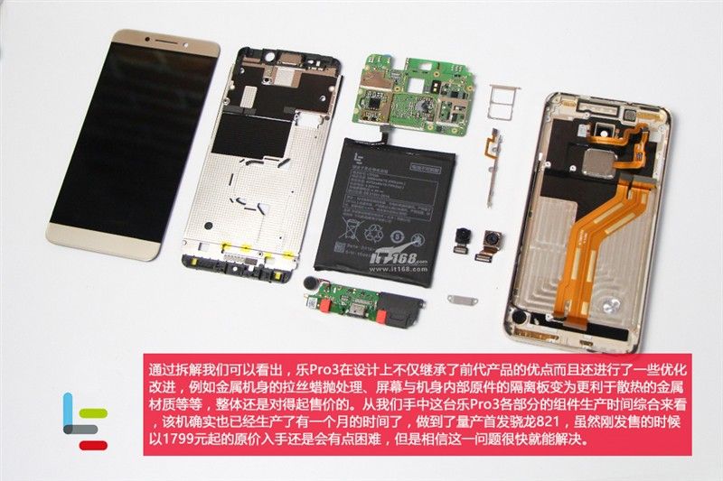

Últimamente nos estamos haciendo con una buena colección de desmontajes de teléfonos, y es que estamos haciendo de una o de otra manera con el desmontaje de cada teléfono chino importante que se presenta. El último de ellos ha sido el LeEco Le Pro 3, un teléfono que ha sido recién presentado y que ya nos ha mostrado pieza a pieza su interior.

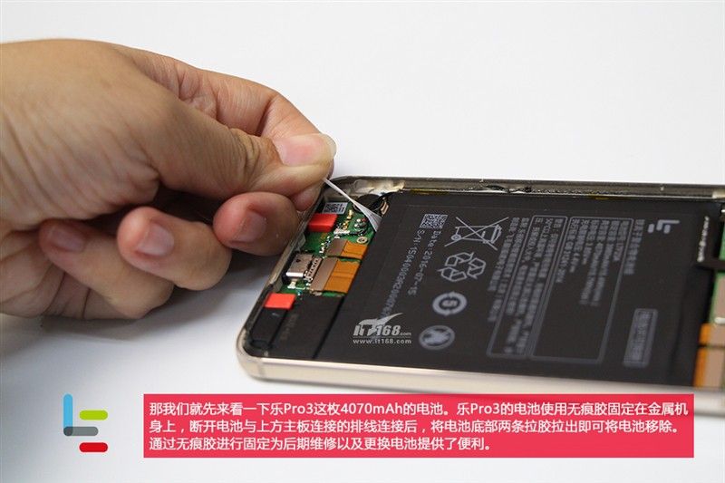

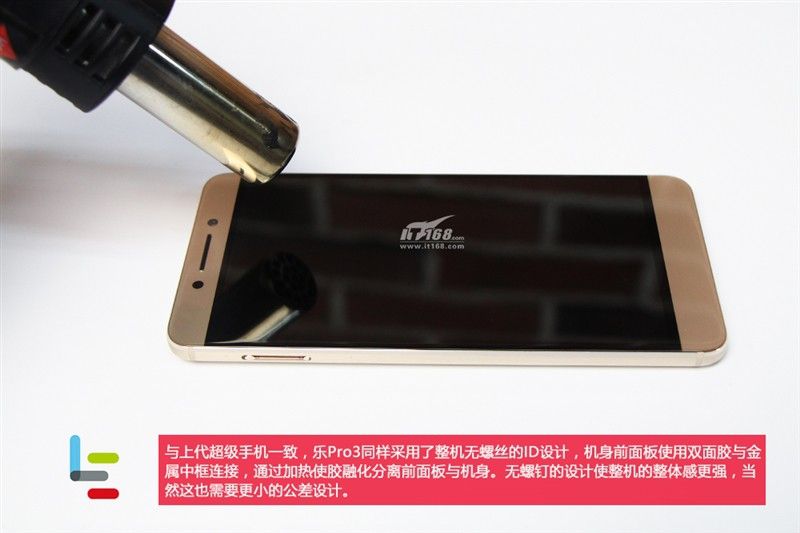

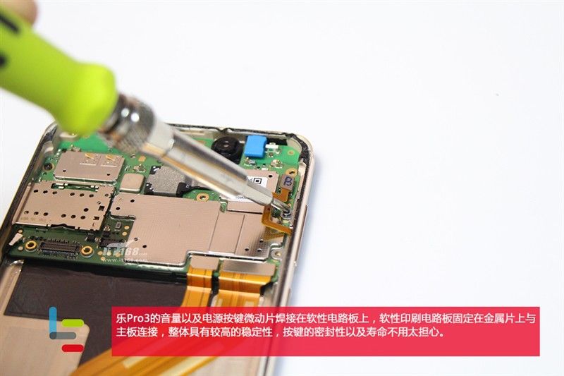

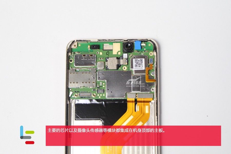

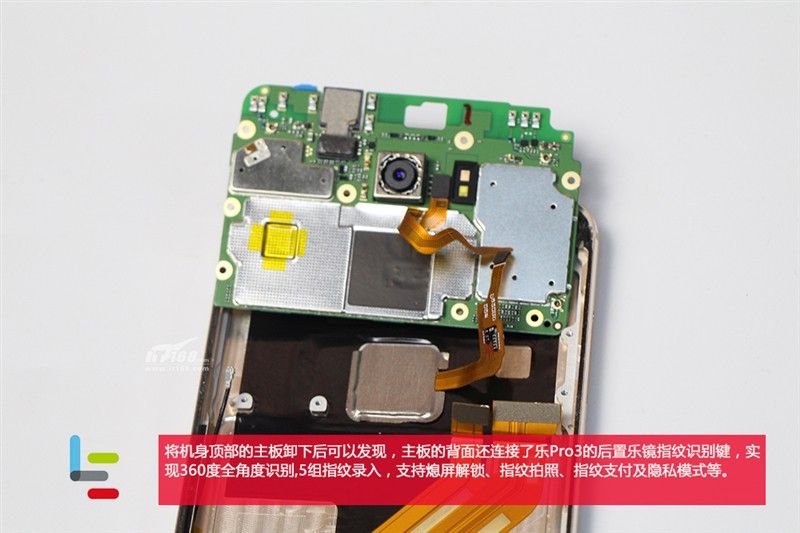

Al igual que ocurre con la mayoría de los teléfonos con un diseño unibody metálico, el desmontaje del LeEco Le Pro 3 es relativamente sencillo, ya que una vez esté retirada la pantalla tendremos acceso a prácticamente todos los componentes que integra. En esta ocasión los materiales necesarios para desarmar el teléfono son menos de lo habitual, y es que lo único que se necesitará será una especie de secador para retirar la pantalla, y un destornillador con un par de cabezales diferentes.
Pues eso, espero que no tengais que utilizar nunca este pequeño despiece del terminal pero si teneis la desgracia de tener que tirar de él siempre viene bien tener unas pequeñas nociones de por donde empezar a quitar tornillos :grin:
