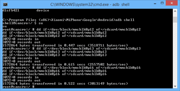

3-Comprobamos conexión abd asi:
- comando1"adb devices" y pulsamos enter
4- Ahora necesitaremos permisos que nos permitan meter mano bien adentro, esto es como hablar con el suegro...
Comando2: "adb shell"
Comando 3:"su"
5.-Ya esta todo listo para hacer el backup, asi que introducimos los siguiente comandos:
comando4:"dd if=/dev/block/mmcblk0p12 of=/sdcard/mmcblk0p12"
comando5: "dd if=/dev/block/mmcblk0p13 of=/sdcard/mmcblk0p13"
comando6:"dd if=/dev/block/mmcblk0p16 of=/sdcard/mmcblk0p16"
NOTA: y para los mas nuevos no hace falta escribirlo todo, escribimos la primera linea y le damos a ENTER. después tecla flecha arriba y modificamos el numero que cambia y enter...
6.-Bien con esto ya hemos hecho una copia de los archivos necesarios, ahora estarán en la raiz de la sd ya podéis pasarlos al pc
