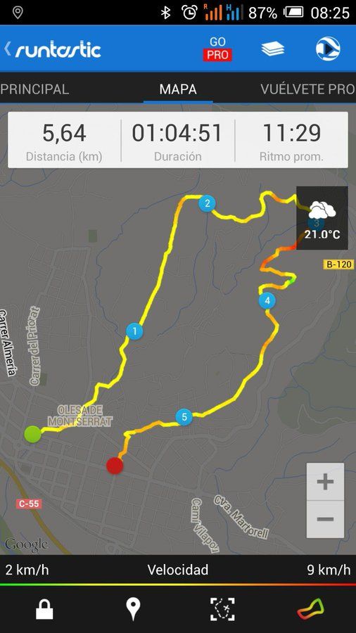

Efectivamente, como dice @kenzoxs ha sido toda una sorpresa ver que funcionaba runtastic, que me fijaba señal en unos 20 segundos antes de iniciar la caminata y no la perdía en ningún momento. De hecho, íbamos mi mujer y yo, y su HOS perdió la señal en varias ocasiones. Os dejo una foto del mapa. Si queréis saber algún dato más, me lo pedís.
PD: no acepto coñas con mi ritmo, que estoy empezando, jijiji.
