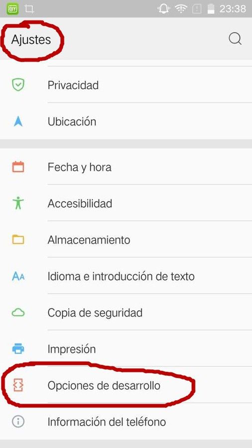

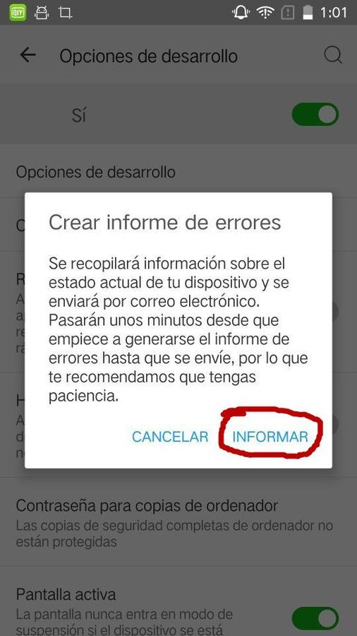

      Hola a todos. Me han pasado este tutorial para que enviemos a Cyanogen un log de nuestro sistema y tengan mas información sobre la que trabajar para arreglar el problema del WIFI. Si bastantes aportamos este log mas fácil y rápido será corregirlo.

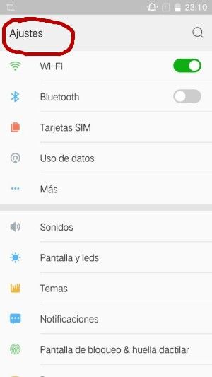

      ¿Cómo obtener el LOG en el ZUK Z1?

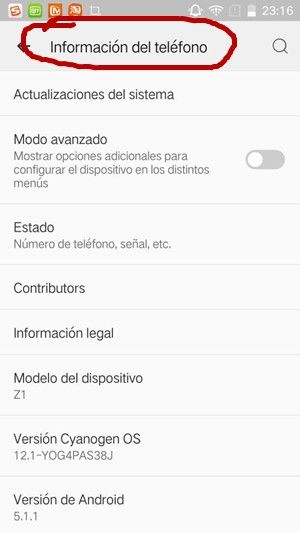

      1. Ir a "Ajustes".
      [​IMG]

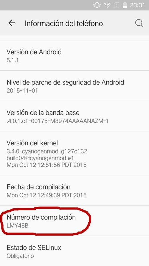

      2. Pulsa “Información del teléfono”.
      [​IMG]
      3. Encuentra “Número de compilación” y pulsalo 3 veces seguidas.
      [​IMG]

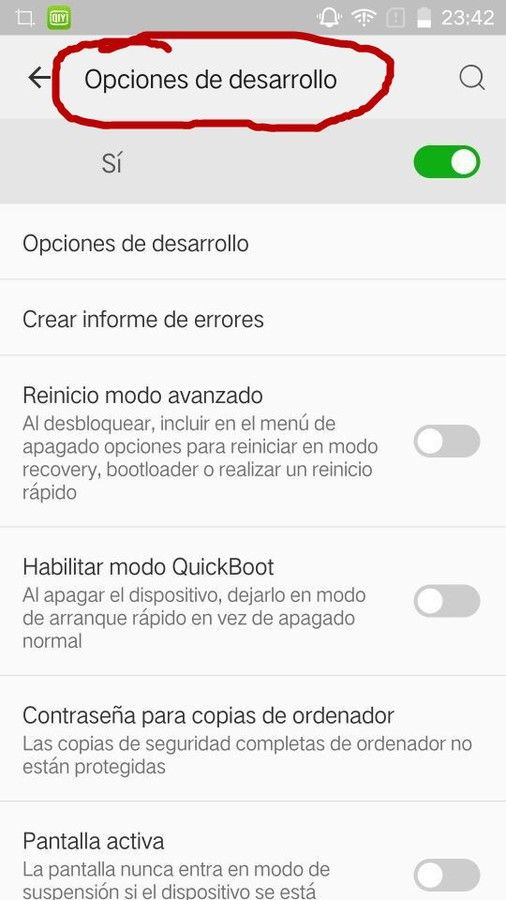

      4. Volver a "Ajustes" y ahora estará disponible “Opciones de desarrollo”.
      [​IMG]

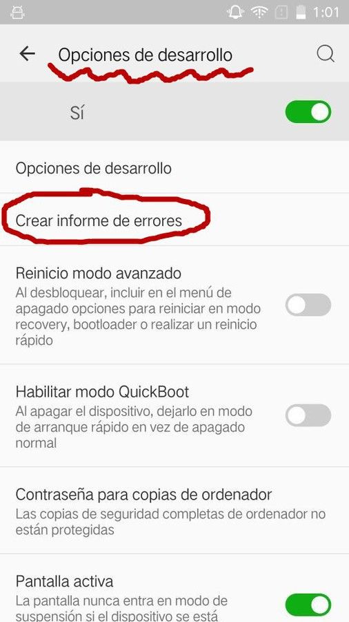

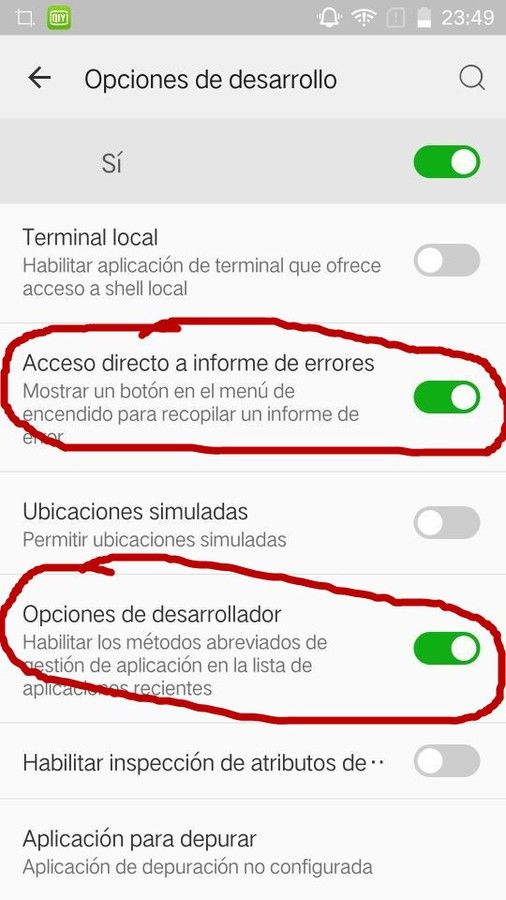

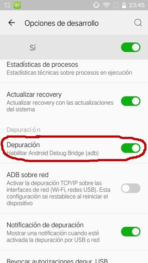

      5. Entra en “Opciones de desarrollo”. Dentro debes activar 3 casillas: “Depuración”,
      “Acceso directo a informe de errores” y “Opciones de desarrollador”.
      [​IMG][​IMG][​IMG]

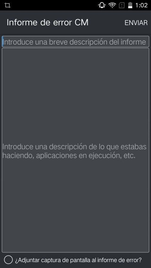

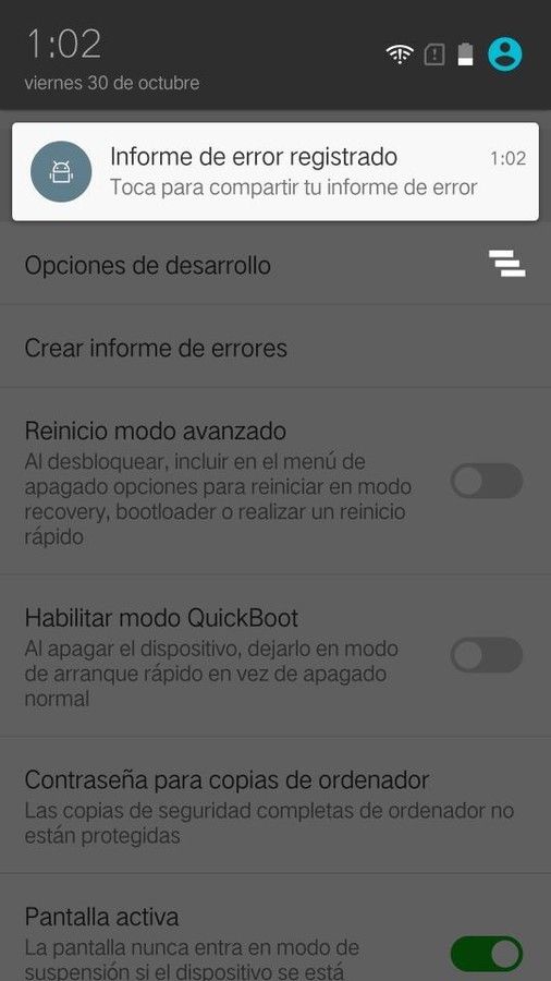

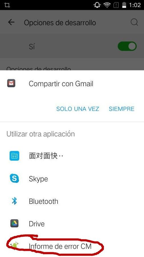

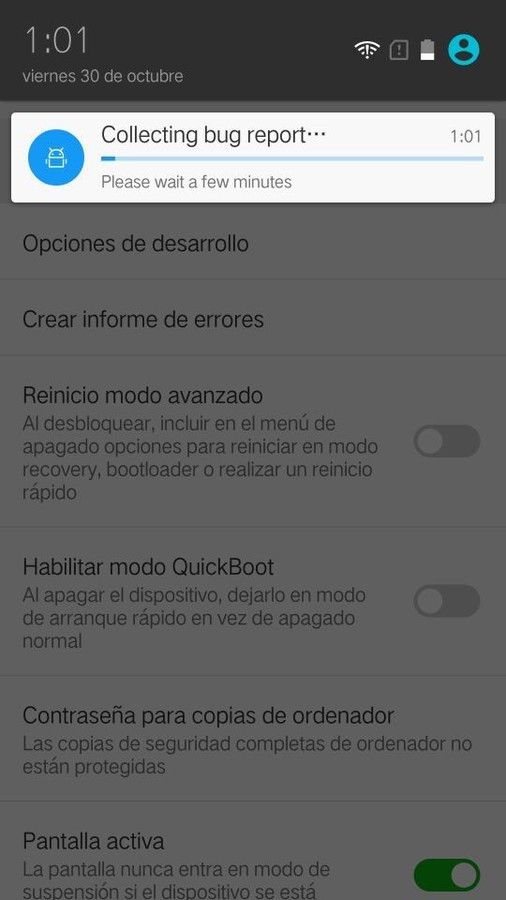

      6. Todavía en “Opciones de desarrollo” pulsa sobre ”Crear informe de errores”.
      [​IMG][​IMG]
      [​IMG][​IMG]
      [​IMG][​IMG]
      Una vez terminado el proceso el documento de log se envía automaticamente a Cyanogen para que los revisen y determinen una solución al problema del WIFI.
