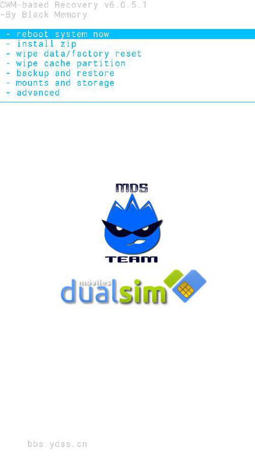

Señores el maestro @Xancin lo ha vuelto a hacer y nos entrega un CWM que funciona de maravilla en el limón y luce muy bien.
A falta de que alguien pruebe lo de los backups y nos comente si lo hace correctamente. Ya lo ha hecho @Nivu y confirma que es funcional al 100%.
Como siempre, nos pone las cosas fáciles y ha hecho un instalador automático.
Mención aparte el apartado grafico que en verdad que se ha lucido el camarada @androidzinho.

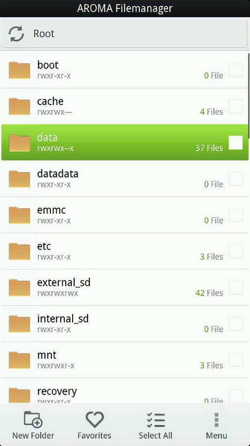

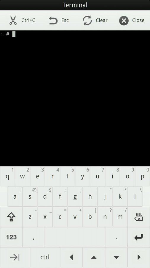

A los que conozcan el recovery no les hará falta saber que no es touch y que para que tengas un gestor de archivos y terminal funcional debes de usar la herramienta aroma.
Corroboro....
FUncional 100% copias de seguridad crear y recuperar.
Wipes funcionan perfectamente.

Gracias. Pues probablemente este sábado por la tarde o el domingo me líe la manta a la cabeza y le meta el nuevo Recovery y lo rotee. Quizás espere a meterle una ROM a que todo esté algo más avanzado. ¿Qué significa que el recovery CWM no es touch y hay que usar la herramienta aroma?
Dale sin miedo, dejale algo que agradezca al crió.
El recovery no es touch(desplazarse en las opciones tocando la pantalla, como el TWRP) y te debes desplazar en las opciones con las teclas de volumen y power es como enter.
El TWRP tiene incorporado un gestor de archivos y una terminal de comandos, algo muy útil.
El CWM no, pero la herramienta aroma que les deje es un .zip que le vas a dar como si lo fueras a instalar y se inicia el gestor de archivos y tiene su propia terminal de comandos.

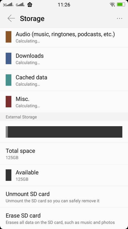

oie @FeyoMx cuanto te costo? y en realidad son 128gb? hay algunas que son fake
Pues parece que si, agarre una muy buena oferta en Aliexpress 90% de descuento no ma, y me salio en 16.80dlls con envió normal, me llegó en 20 días.
La verdad por el precio pensé que era un fake, pero de vez en cuando hay que confiar en los chinitos.
