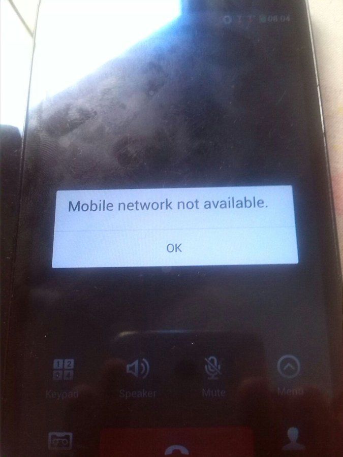

Me descargo Mobileuncle tools y he podido indrodicir el imei1 el imei2 me sale null no sé si es por no tener puesta la sim. @avecilla no me permite llamar (realizar llamadas telefonicas) y da el error "Movile network not available" igual que si ejecuato en el dialer *#*#3646633#*#* ahora también.

El número del imei lo pongo a mano, el comando al dar un espacio y borrar este aparecen los posibles y elijo el 1,7, entonces no lo pongo yo, he probado con el espacio también entre T y + pero no lo coge, no pasa nada, al menos tiene una.
Estoy rooteando. Tengo problemas no encuentro un método actual o que el teléfono reconozca, cuando vuelvo a mirar con rootchecker sigue sin root, he probado vroot, framaroot y towelroot, finalmente con Genius he podido @avecilla
Con toolHero dandole permisos he podido recumerar el 2º imei, ya salen los dos con *#06# Bieeeen!!
También permite hacer llamadas, no van los datos, supongo que es por falta de config, no importa de momento supongo.
