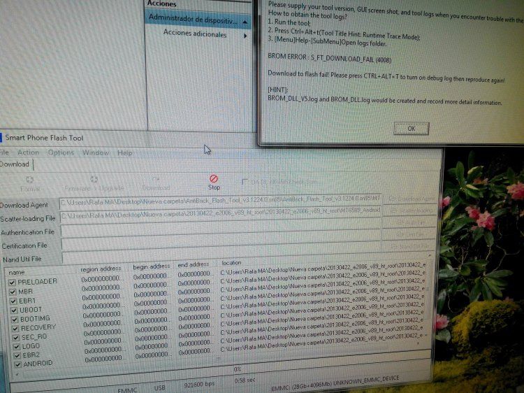

Error 4032 SP Flash Tool

Este error me da,
estoy en el pc limpio
Enviado desde mi GT-H9500 mediante Tapatalk
Activa la casilla que no tienes activada. La que pone dl no se que.
Nada, da error, creo que no descarga por cualquier cosa, porque la linea roja pasa la morada también solo falta la amarilla y no pasa
Vamos a cambiar de táctica. Intenta desactivar todo lo de la ROM y deja intacto el recovery e intenta entrar en modo recovery en tu movil
