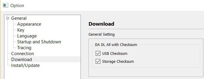

                  Hola @DeadLock@DeadLock realiza el proceso de flasheo usando la opción Format All + Download
                  Recuerda marcar DA DL All with Checksum
                  [​IMG]
                  Saludos!
