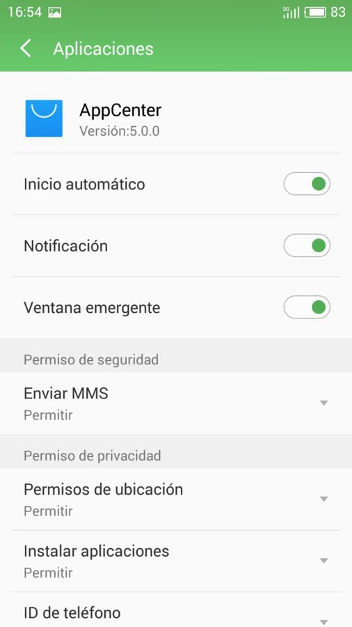

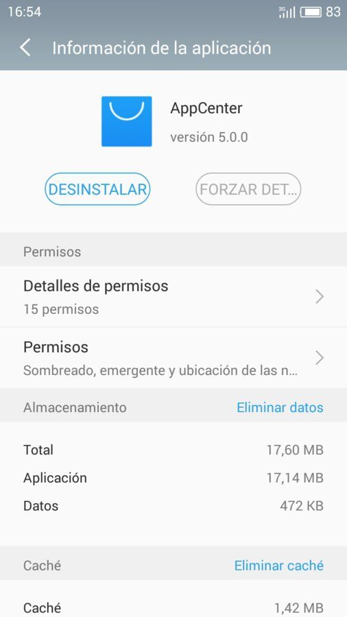

He buscado la app center en aplicaciones , pero no me da la opcion de lanzar..

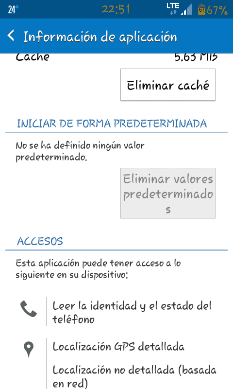

@pontific me podrías hacer el favor de poner una captura de pantalla de donde no te da la opción de lanzar la app, es que acabo de cambiar una rom a un samsung 4.4.4 y antes me aparecía y ahora no y quiero saber si será una actualización en segundo plano o que pasó o sí será un error , a mí me sale así ahora . Y a como puedes ver antes la tenía .

hola, puedes explicarme como subir fotos al foro y te hago la captura de pantalla encantado, es que no tengo ni idea de como hacerlo.
un saludo
Es fácil. Abajo, en el cajetin en el que respondes con texto, te aparece un botón que pone subir archivo. Le das y te deja explorar tu disco duro. Después, una vez cargada la foto, tienes otro botón que pone "pantalla completa" y le vuelves a dar. Ya después, le das a responder.
