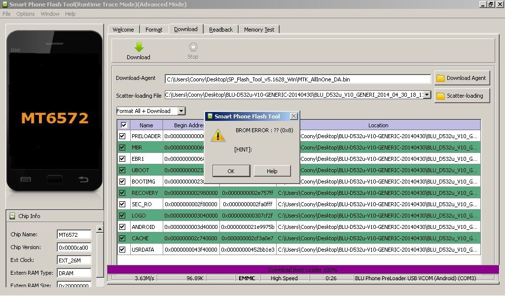

Buenas tardes , tengo un gran problema tengo un blu 5.0 D532u el cual no me enciende no me da ni para adelante ni para atras... solo se que lo reconoce la pc porque lo notifica la pc cuando lo conecto... lo conecto al cargador y no da ninguna señal de vida no nada de nada... me lanza esto error cuando trato de format all+download
Hola, mira en el programa FlashTool lo siguiente;
En el FlashTool entramos en Options, nos vamos donde pone Download, y entramos, activamos si no está activada DA DL All with Checksum.
Luego nos vamos a Connection ahí miramos que este el USB y en Battery que este en auto detect.
Luego vuelve a flashear el móvil, como lo has echo con Format All + si lo recuperas te quedas sin IMEI, pero luego se pueden recuperar.
Ese puede ser uno de los errores, otro también muy común el Preloader, que Windows tienes tu PC?
tengo win7 dejame intentar lo que me dices y te cuento ...
revise todo lo que me dijiste @KENSEI y lo trate de hacer y me sigue presentando el mismo error ... una vez me habia pasado y flash el telf normal le pase su rom y no habia pasado nada ... esta vez me salio un error de decryptacion q solo me dejaba formatiar y de ahi ni prendio mas ni dio mas señal de vida...

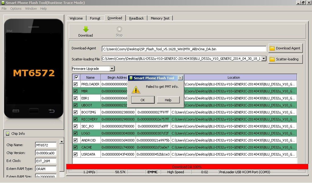

@Snkx Intenta flashear el móvil con Firmware Upgrade, a ver sí así revive, sino vuelve hacerlo con Format All +
@KENSEI prove lo que me dijiste y sin ninguna solucion si lo reconoce el mtk preloader etc pero para flashear la rom no da... me sigue dando el mismo error y cuando intente con firware upgrade me lanzo este error
