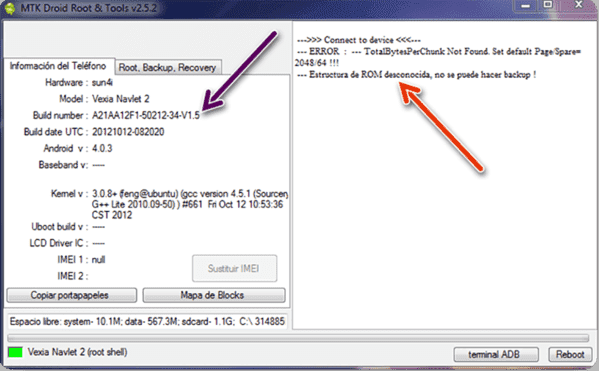

@anisuki Hola, antes de hacer nada bájate el programa MtkDroidTools, cuando lo tengas lo abres y pones el móvil encendido con el USB, pon antes si no lo tienes la depuración USB, en el lado izquierdo del programa te saldrá toda la información necesaria de tu móvil. Graba o haz una captura de lo que te sale en el y guárdalo, luego busca la ROM de tu móvil, te mando una captura de mi Tablet, sólo fíjate en la flecha morada ya que la otra fue una prueba que hice y me daba error.

Gracias por tu respuesta, Kensei, te copio lo que aparece, que no sé si es lo que me pides:
Hardware : MT6589
Model : ZTE V967S
Build number : CU-CN-9B18D-P188F07V1.0.5
Build date UTC : 20130716-085357
Android v : 4.2.1
Baseband v: MOLY.WR8.W1248.MD.WG.MP.V6.P4, 2013/05/28 15:09
Kernel v : 3.4.5 (root@enjoy) (gcc version 4.6.x-google 20120106 (prerelease) (GCC) ) #1 SMP Tue Jul 16 16:51:38 CST 2013
A partir de aquí ya sí que no sé que hacer... si aprieto los botones que me dices me pasa lo mismo, se que me queda el logo de zte congelado, la primera vez me salía una imagen de la batería grande porque lo estaba cargando, pero ahora probé sin el cargador y me sale el logo y ahí sigue congelado...

@anisuki Al ponerte yo el nombre de ese programa es por dos cosas muy concretas; La primera, si vas a cambiar de ROM, que tengas encuentra y guardes toda la información de tu móvil, ya que si pasara algo siempre puedes ir a volver a poner la ROM oficial de tu móvil, eso sí bajala y guardatela bien. Segundo, con ese programa también puedes intentar instalar el recovery, pero antes de intentarlo como bien te a dicho yoigo6523 tienes en el foro de tu modelo de móvil como hacerlo.
Si ves que lo puedes hacer con el programa que te he puesto y no sabes como hacerlo, en YouTube pone como funciona el programa para poder instalar el Recovery CWM y te sale.
Si lo puedes hacer con el programa tienes que hacer nuevamente desde donde pone ROOT, ojo aquí tienes que estar atenta al móvil, ya que siendo ROOT, le tienes que dar permiso desde el mismo móvil, y después seguir el tutorial para que te instale el Recovery.
