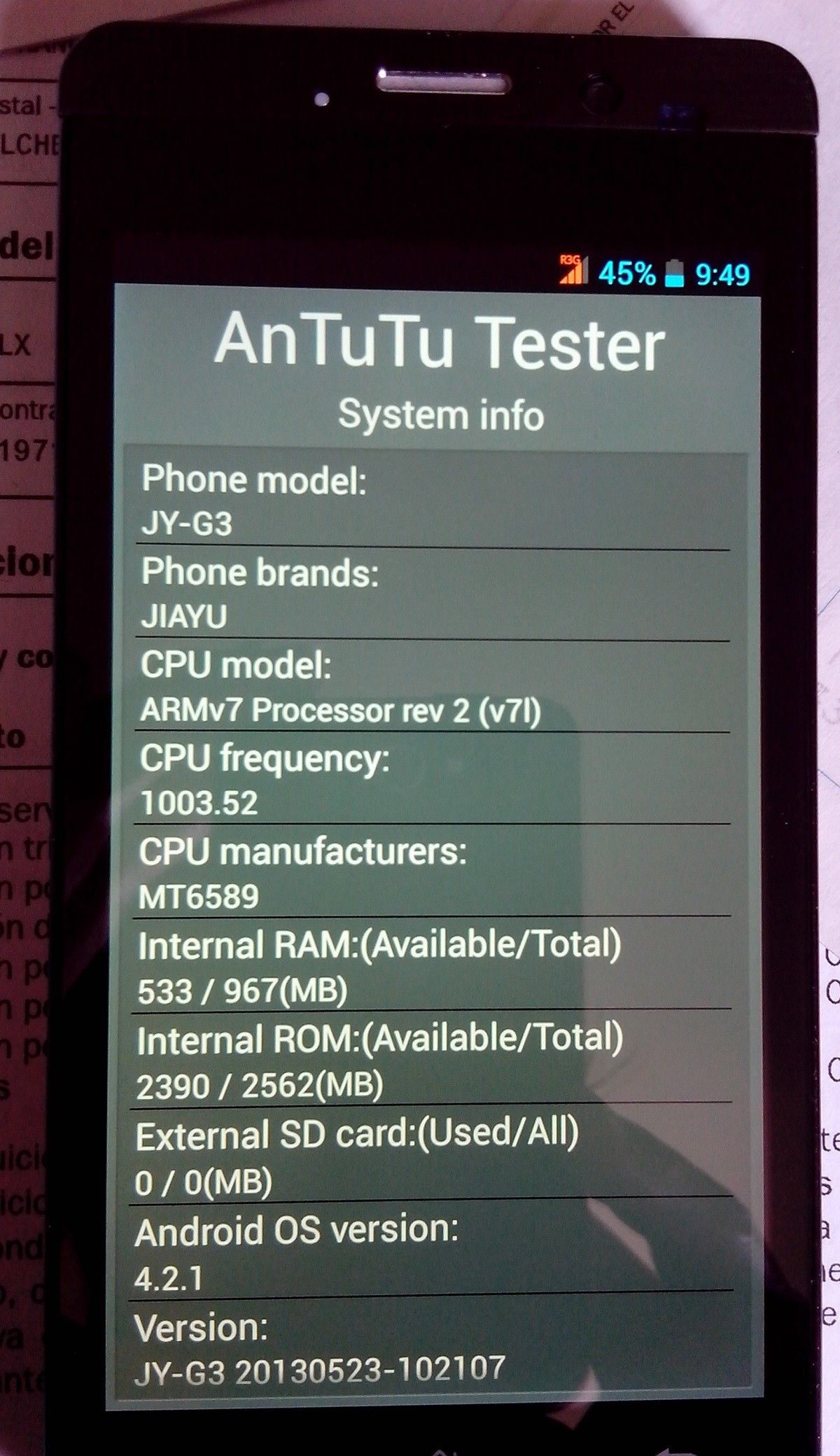

        si pero deberia popner g3S no?
        IMG_20130917_095212.

          En todos lados, incluso en el "acerca de" del teléfono, pondrá G3.
          Hay que ver el procesador como has hecho tú: el de doble núcleo, el MTK6577, es el G3 original. El procesador Quad Core MTK6589 de 1,2 Gh es el G3S y el de 1,5 Gh el G3S Turbo.
          Todos los accesorios del G3 son completamente compatibles para los demás, del mismo modo que la batería de 3.000 mA del G3S Turbo se puede poner en los otros.

            Pedona @SantyagomSantyagom pero lo que pasa, es que dependiendo del programa antutu que use pone una cosa u otra en tester dice que es mt6589, pero con el bechmarck mt6587, en los dos tiene 4 core, pero en uno tiene 1003 en el otro 1500. No hay manera de aclararse.

              creo recordar que en www. Jiayu.es hay una aplicacion que te dice que modelo tienes

                Como dice
                también tienes la aplicación en google play (busca Jiayu y la encontrarás).

                  Modelo :G3QCT eso me dice en la aplicación. Lo daré por bueno, pero se echa de menos mas colaboración por parte de antelife, nos venden un movil, y no hay manera de contactar. Gracias a todos.
