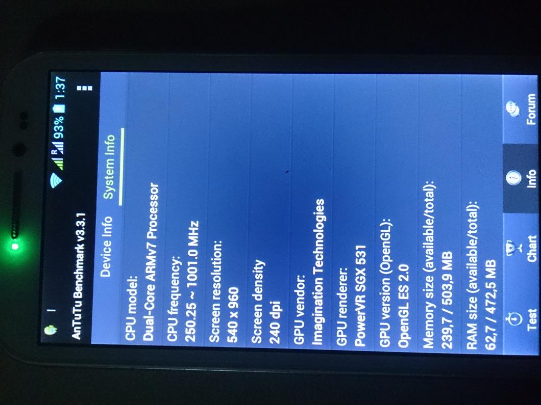

Buenas noches:
Compre 2 zp900 leader con 1gb de ram en su web de china y me han llegado hoy y tengo un problema, sólo me marca que tiene 473Mb de ram, aunque juraria que al encenderlos la primera vez marcaba 0,92Gb, pero ya no, ni con el Antutu ni ek task manager ni nada, todos marcan 473Mb... Es posible que me estafaran desde su web directamente? porque cobrar... me cobraron por ese y no por el zp900s.

si has puesto un recovery o una rom es posible que sea culpa tuya y que tenga el giga
No le he puesto nada ya que no se como se hace jeje. Sólo intenté meterle en recovery con flashtool 4.0 pero me daba error por el tema de los drivers así que no hice nada.
Hace un momento le he dado a restaurar datos de fabrica y sigue igual.
es posible que fuera por lo intentar ponerle el recovery desde flashtool? como podría deshacer todo (porque restaurando los datos de fabrica se quedó como estaba)?
Muchas gracias compi.
Bueno, pues tenias toda la razón, el problema es al instalarle el recovery, todo funciona bien pero en la información de la RAM dá sólo los 473Mb.
Le flashee el último firmware de la web de zopo y todo ok, reconoce 0,96Gb de RAM :wink:
