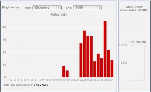

Acabó el año 2009 y por ahora la posibilidad de contratar la tarifa NUEVEega y Llama de Pepephone by Moviloniacuyas características explicamos hace unas semanas. Nosotros aprovechamos la promoción de alta y tenemos una línea en la que hemos estado probando varias cosas: en primer lugar la fiabilidad de la información de consumo de datos de la web de Pepephone, la velocidad de conexión y en último lugar ver qué podemos hacer con los 300 MB de tráfico de datos que incluye la tarifa a cambio de 7 euros (sin IVA).

Sobre la información de consumo de datos ya hemos hablado varias veces y hasta ahora no hemos encontrado un operador con la información tan completa como Pepephone. En nuestra página de cliente podemos ver lo que hemos incluido como ilustración de esta entrada: unas barras con el consumo diario y el total acumulado mensual con el porcentaje de la factura consumido. Parece bastante simple y obvio pero esta información no es incluida ni siquiera por los operadores “grandes”. Si colocamos el ratón sobre la esquina izquierda de cada barra tendremos el número exacto de consumo dado por Pepephone.
¿Es esta información fiable? Hemos contrastado la información de la web con el contador del iPhone. Pepephone nos da como consumo 274 MB y el contador del teléfono arroja un total de 277 MB. Ciertamente la información es muy precisa y nos puede valer para no tener “sustos” a fin de mes en la factura.

¿Y qué podemos hacer con 300 MB de datos? Estas pruebas por mi parte ya han llamado la atención en otras ocasiones sorprendiéndose los lectores por el alto consumo de datos que registro. Los datos ahí están, no se ha forzado el uso viendo vídeos en YouTube ni nada parecido, se ha hecho el uso normal que incluye lectura frecuente del correo, de Twitter y feeds. No hablamos por tanto tampoco de ese uso “moderado” que se cita en muchas pruebas con el que los datos se estiran y las baterías se eternizan. Tenemos que en apenas doce días de uso hemos consumido casi los 300 MB de franquicia mensual. Por tanto en mi caso debería jugar con el WiFi para evitar pagos adicionales.
