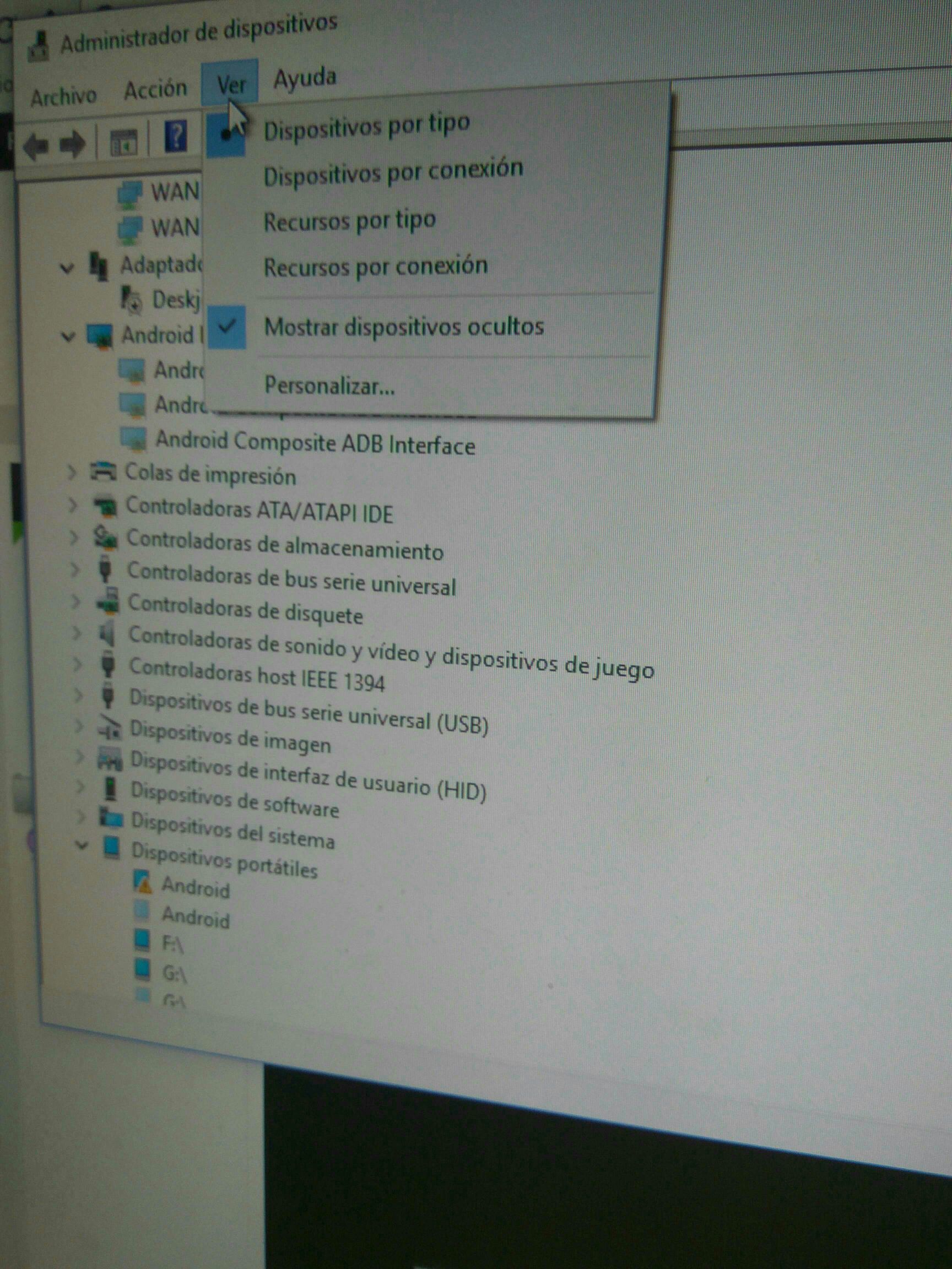

A ver, al entrar en modo fastboot(Volumen - y Power a la vez). El ordenador no reconoce que has enchufado un dispositivo USB? . Hazlo, deja abierto el administrador de dispositivos y nada más enchufar el móvil en modo fastboot mira a ver si sale algún Driver con algún triángulo amarillo o como dispositivo desconocido
Esto es lo que me aparece, pero nada mas, y ya luego el resto de modos de meter rom no me reconoce el movil

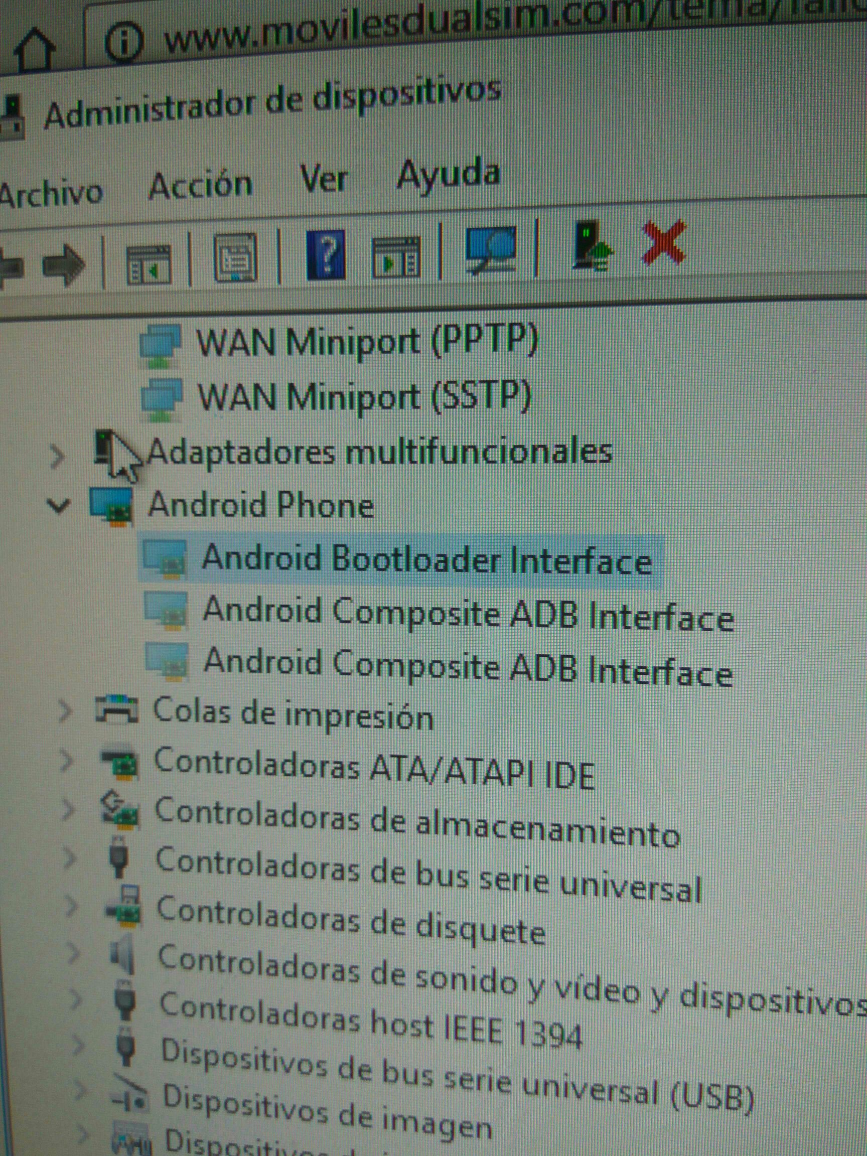

Perfecto, entra en modo fastboot Volumen - (tecla de bajar volumen)y Power, te tiene que salir una imagen de un conejo
Te debería salir ese dispositivo en el administrador como conectado si no ese, otro con un nombre muy similar (El mio es Android Bootloader interface.)
Si no te sale ninguno, es que los Driver no están instalados.

Le diste a todo que si etc? Tienes que ser rápido. Una vez pongas el móvil tienes intentar leer el nombre del Driver que te sale y desaparece para luego en administrador de dispositivos ir arriba a la opción ver y marcar "Mostrar dispositivos ocultos" y buscarlo

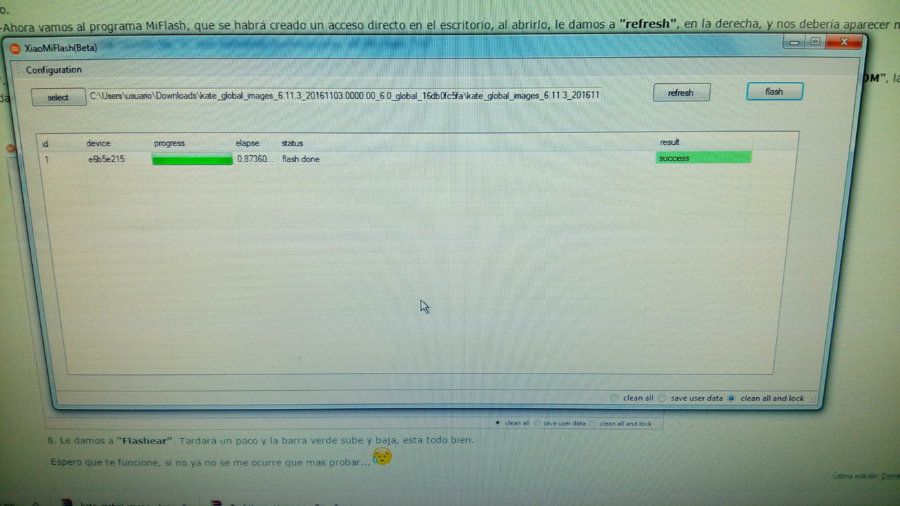

A ver flipante, acabo de descargar la ROM del especial edition y con el miflash sin entrar en modo edl ya que no me deja y he flasheao,e da success en un momento pero al reiniciar sigue igual, esto me supera que le den

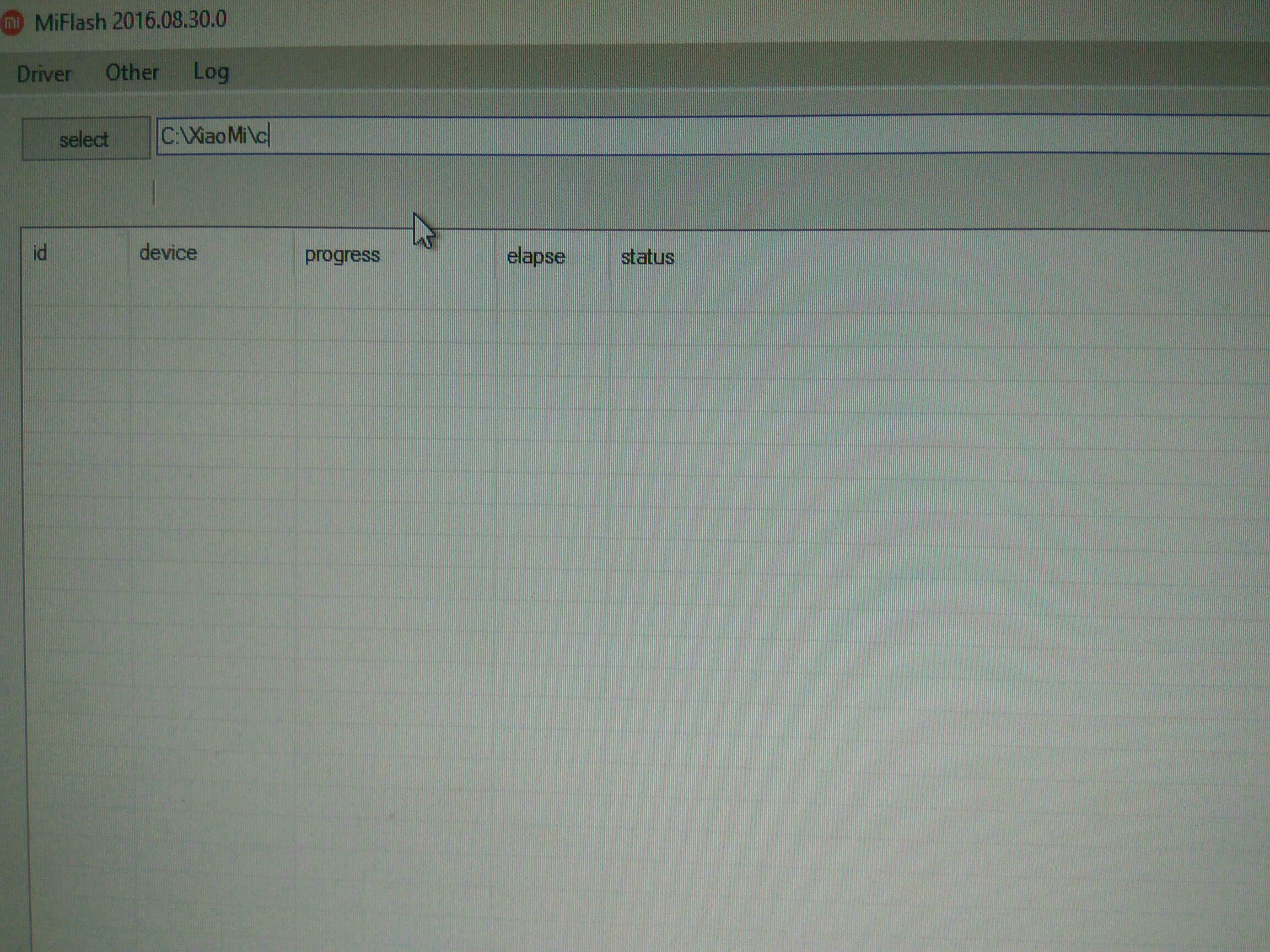

Esa ruta de flasheo es muy larga, guarda la carpeta directamente en C:/tu carpeta de flasheo/

Me imagino que ya sabéis que, en principio, con el móvil apagado y desconectado del PC, Abrimos MIflash y si mantenemos pulsados "vol+" + "vol-" y conectamos el móvil al PC, automaticamente debería entrar en modo EDL.
Seguir por este camino a ver si se consigue pero aunque se sacó la versión Beta para poder trabajar con windows de 32bits, originalmente siempre se aconsejó de 64bits y el MIflash del 28102015.
Ese era el problema, entrar con power y Volumen- y listo, ya dejo de ser ladrillo, ahora pongo la estable y listo.- Muchas gracias compañero, te debo unas cañas si caes por Zaragoza...bueno, a ti y a unos cuantos
