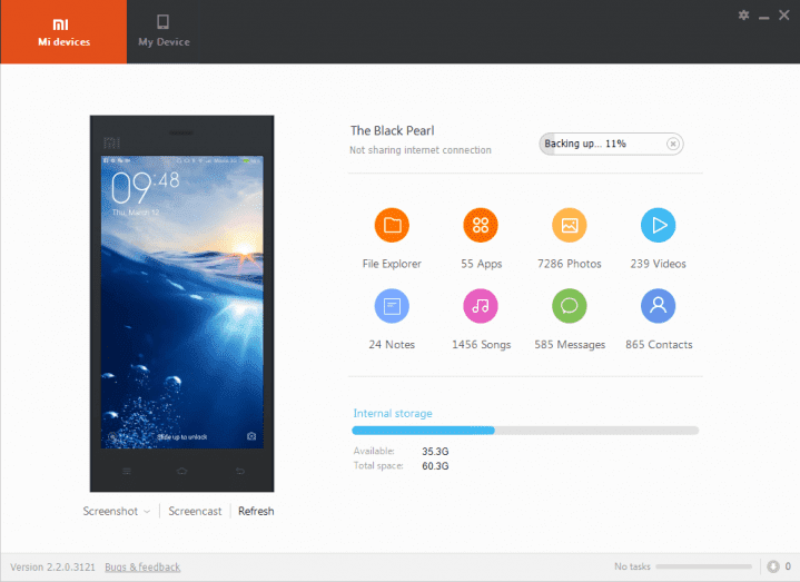

Se añade aplicación Mysetup de Xiaomi. Esta aplicación instalada en nuestro pc, sirve para comunicarnos con nuestro terminal: accederemos a todo nuestros datos, realizaremos copia de seguridad, actualizaremos nuestro terminal y restauraremos copias de seguridad.
La primera vez que conectemos nuestro terminal, nos instalara los driver en el pc.

Se agradece porque la otra la de MISETUP, no me gustaba nada.
Si no es pedir mucho, donde la puedo conseguir?, llevó buscando un buen rato y no hay forma, gracias.
