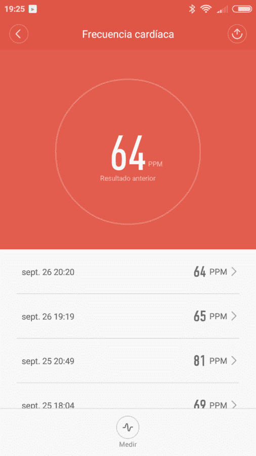

Hola.
Tengo Mi Band 2, firmware V1.0.0.39 y Mi Fit versión 2.1.9 algoritmo 1.0.76.
Cómo teléfono un Xiaomi Redmi 3 con MIUI 8.1 de la ROM V5 de @carlospaton.
Y me pasa lo siguiente:
* Tomo las pulsaciones desde la aplicación Mi Fit y me la toma a la fecha y hora correctas, así lo marca.
* Si tomo las pulsaciones desde Mi Band 2 y a continuación voy a la aplicación Mi Fit y sincronizo, la hora que me marca es de una hora más de la actual.
En la captura se puede ver como la última medida tiene una hora más que la real .
¿Lo podéis comprobar?

Lo acabo de comprobar con el ulefone metal y le pasa lo mismo ....

A mí me pasa desde el primer día y me llegó a principios de Agosto.
He pasado por varias versiones de MiFit y firmware pero no lo arreglan.
Debe ser algo relacionado con la zona horaria en la que estamos respecto al GMT.

Con la versión 2.2.1 de Mi Fit, también pasa.
