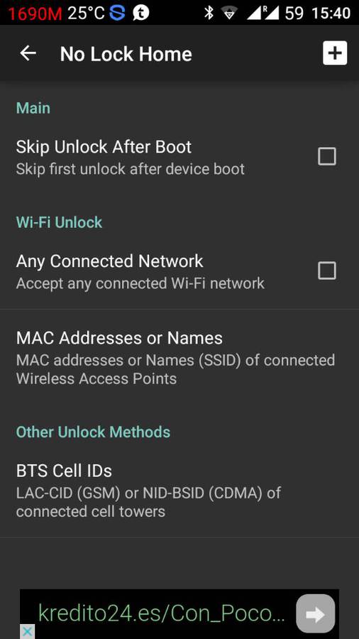

Para solucionar este problema, dentro de los módulos de Xposed hay uno que se llama "no lock home". Hay una version para android 5 y 6, otra versión para Android 4. Se supone que con este módulo no necesitas tener un móvil Xiaomi. Hay mucha gente en el otro foro que dice que le funciona.
El problema que tengo con este módulo es que parece que el radio de actuación es muy grande y si los separo varios kilómetros, cuando vuelvo no se desbloquea automáticamente.

[DOUBLEPOST=1453559242][/DOUBLEPOST]@Davidkontreras acabo de probar el modulo y desgraciadamente no tiene la versión de bluetooth.
Por lo que he visto en algun video en la 4.4 si, pero en la 5.0 no esta implementada
Pero eso esta en el apartado de wifi
Y tampoco veo la Mac de la mi band

La tercera opción y para ver la MAC vas a Mifit, pinchas en los puntitos, ajustes, miband, bajas hasta versión del firware y pulsas encima.
Aprietas justo encima de versión del firmware y verás que emerge un cartel donde te pone la MAC
